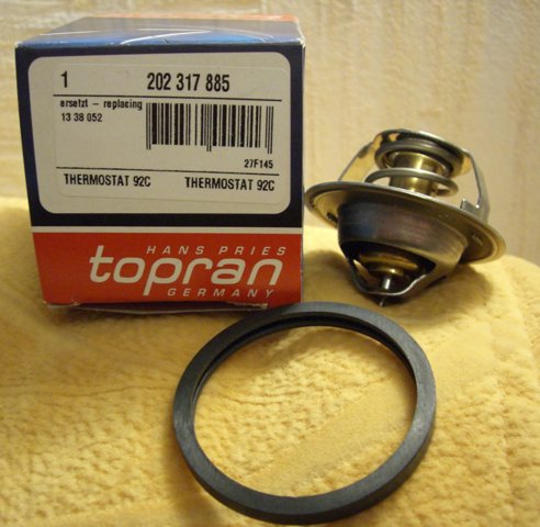

Купил термостат сегодня Hans Pries за 200р + прокладка 20р. Буду вкрячивать, а то движка совсем не греется. Батя грит может датчик температуры умер. Каковы симптомы мертвого датчика температуры, кто знает? У мну он показывает начало холодной зоны.

А из печки тепло? Бывает дохнет стабилизатор напряжения в приборке, но тогда и температура и уровень бензина погоду показывают.

Из печки немного тепло, но не так как раньше.
Новый термостат сегодня проверил в прозрачном электрочайнике - работает сцуко.
у меня как на фотке слева.

Сегодня менял, снял и обнаружил ситуацию как у Evgeny, диаметр посадочный меньше(без запаса) и пружин 1 вместо 2. Но вкрячил его. Завтра буду проверять как на прогрев...
#29 Олег2
Олег2
  • Cообщений: 1 965
  • Город:Мурманск
Отправлено 03 Ноябрь 2006 - 04:04
Мужики, проверьте инфу, я купил партнамбер 13 38 052 - не такой, но поставил. Завтра сниму нах и принесу обратно и ругаться буду(не уверен я, что новый просто из-за меньшего диаметра пропускать не будет). Мотор у меня 16 SH и надо бы 13 38 046. Вот же беспредел. Еще спросил когда покупал у манагера: "Смотри сцуко, точно проверил? Такой, какой надо?" А он грит все зашибись. Теперь мне лишний гемор, на тосоле разорюсь. СССЦЦЦУУУККККОООО. Памагите!!!!

На старом термостате написано WAHLER made in Germany 92/103, почему-то вместо 107?

во-во у меня так же было, наверно это еще родной, с завода!, т.к. новый видно что качество отлива металла совсем другое, хуже на много. Температура на новом 92/107 а на старом 92/103
