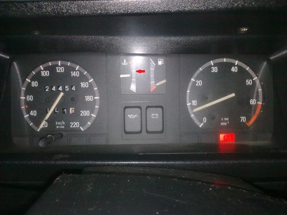

Сегодня поменял термостат. Старый пропускал - всегда гонял по большому кругу. для лета это не плохо. а в жару даже очень хорошо) но уже наступает осень у нас( скоро вобще зима. Дак вот купил новый термостат. на нем написано что теператутра открывания 92 градуса. я перед установкой решил его проверить - прокипятить - открываться он начал когда вода уже закипала, даже уже закипела. то есть ближе к 95-100град.
Вопрос - он при 92 должен уже полностью открыться? или только должен начать открываться?
поставил я его - звел решил проверить. сначала радость! головка горячяя! а радиатор и патрубки холодные. по датчику машина все прогревается и прогревается, все норм. термостат не открывается.
дальше уже начал немного беспокоится а когда же он откроется!!!??? [attachmentid=106681]
открылся он п моему очень поздно? вам так не кажется? красной стрелкой я показал при какой температуре по датчику открывается термостат!!! дальше стрелка чуть падает - и потом опять подтягивается совсем близко к верхней риске (там где красная стрелка). там и держися. . до этого стрелка датчика всегда держалась где то в середине.
как у вас? примерно где открывается тремостат? по моему он очень поздно открывается.?

нормально он открывается! у меня открывается так же а вент включается на мм выше верхней белой полоски.

ок) значит не нужно беспокоиться)))
