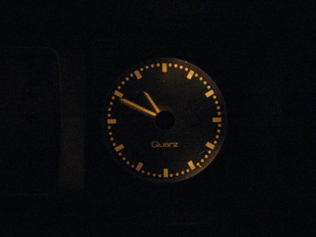

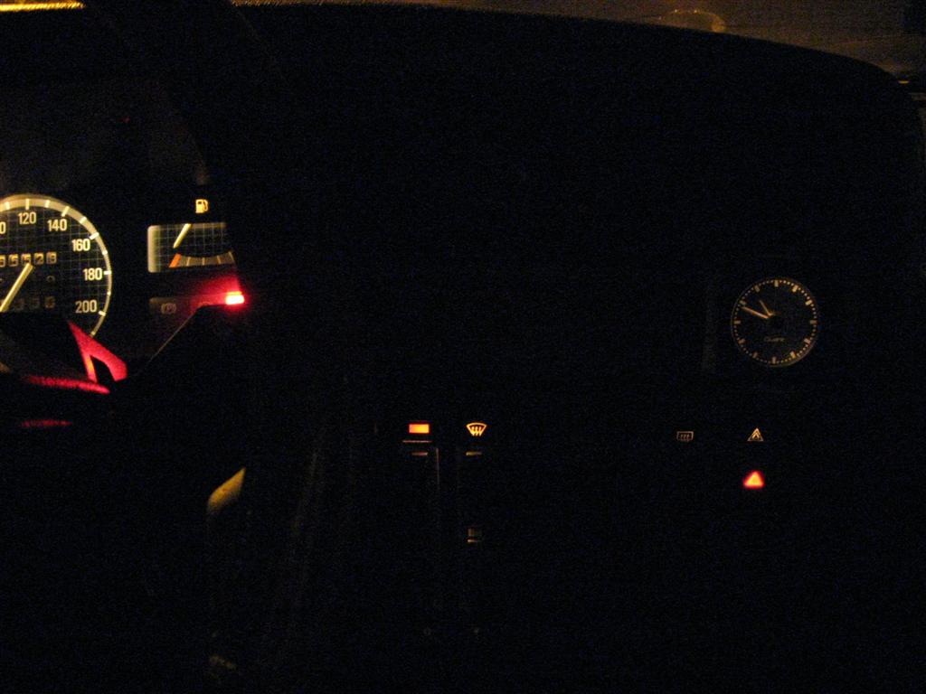

Нашел ту мелкую лампочку, заменил на такую же - ох и паршиво светит. Еще гляну в полной темноте, но помоему штатная лампочка это "Г на П"
В темноте лампочка конечно превзошла мои ожидания, но так колхозненько... Мож и правда че цветное попробую втулить.
[attachmentid=33633] [attachmentid=33634]

Отправлено 14 Май 2009 - 13:31

Не в цвете дело. Если хочешь синий, можно и его нормально сделать. Для этой цели желательно светодиод, с широким углом рассеивания. Я использовал белый 5мм 130градусов. Покупал тут, так как в у нас в городе такие не нашёл. Ну а дальше не просто так воткнул в место штатной ЛН и всё, а подбираешь угол, направление, так чтобы нормально светилось (путём сгибания ножек). У меня он получился не съёмный, но это не страшно.

Во во, у меня на приборке стоят 2 синих светодиода (12вольтовые в штатные патроны) тоже не нравится, я все же склоняюсь к белому цвету (но не лампочки, они желтоватым отдают как на фото выше)
