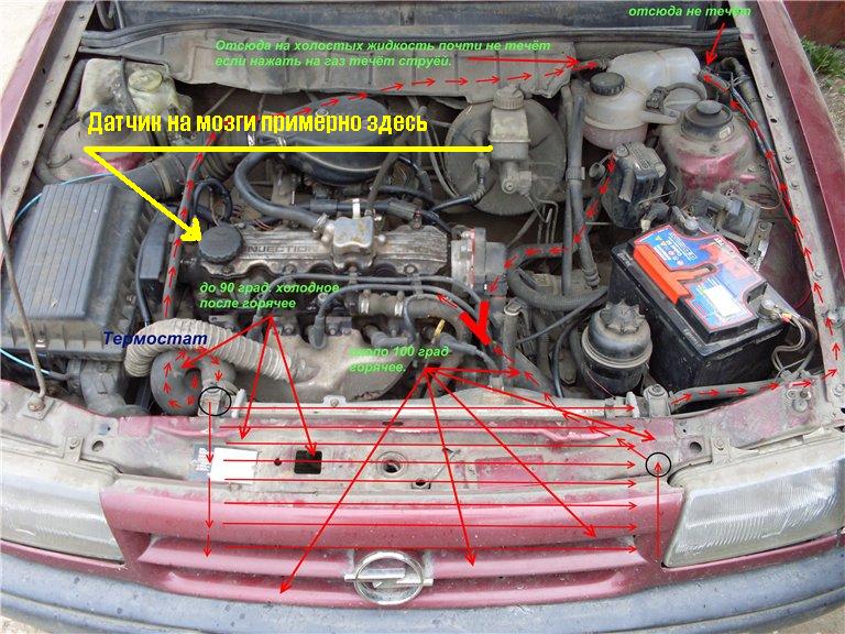

А какой термодатчик ? Который ОЖ меряет на мозги ?
ДА! и стоит он не на радиаторе... А на самом двигле. Но отдельно от датчика температуры на приборку! и у него как минимум- два провода. Точнее- могут подсказать те, у кого тоже цэ18энзэ... Или более любознательные, чем я. Скорее АСТРАБОД... Он как та википедия...
Сообщение отредактировал Крашер: 10 Май 2009 - 15:12
просто у меня тоже Ц18НЗ.
а датчик находится над генератором, вкручен в заднюю часть корпуса термостата
ну да там найти его несложно.
Таблицу отношения сопротивления и температуры уже приводил KVM2007

#95 Крашер
Крашер
    лузер
  • Cообщений: 12 388
  • Город:Москва ВАО
  • Интересы:СТЕКОЛЬЩИК.
Отправлено 11 Май 2009 - 00:42
Цитата(ACTPABOd @ 11.5.2009, 0:41)
а датчик вкручен в заднюю часть корпуса термостата
А как такое может быть? У вас, что, термостат вынесен наружу? Как отдельный агрегат? ( У меня он внутри патрубка... Эдакая мини-юла!)
Глянь в эксисте чертежи термостатов. У 2 литровых точно, а у 1.8 не знаю он правда идет отдельным узлом снаружи и меняется ну очень удобно, прямая противоположность нашему sad.gif Но вот чтоб в него термодатчик вкручивался не слышал. У нас оба в коллекторе впускном. ЭБУ-шный пониже, приборочный повыше.

Ау! АСТРАБОД! где у Вас точно сей датчик расположен?
(можно даже наверное стрелочкой указать на фотке того-же Дикого Кота в соседней темке(ну про "заводится-и-глохнет))- Как его лечить от перегрева?
рабочая часть - правильно, отдельным узлом
а вставляется сам термостат в металлический корпус между ремнём ГРМ и головкой блока
так вот, на этом корпусе с одной стороны (ближе к радиатору) фланец под патрубок(улитка) и датчик температуры на приборку, а с другой стороны (ближе к салону) датчик на мозги
ось туточки: [attachmentid=33392]
Сообщение отредактировал ACTPABOd: 11 Май 2009 - 01:45
