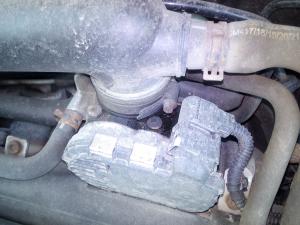

Добрый день.
3 недели назад я заметил что у меня нет полбочка антифриза(от минимума). Долил почти литр. На днях опять заметил что антифриза стало меньше(долил где-то 0,5л). Увидел мокрое пятно на двигателе. Это может быть местом утечки антифриза???
Meriva A, 2007, 1.4

Stalin2015, Нет это не место утечки антифриза , это от сапуна маслянный пар превратился в масло и подтекает на заслонку
