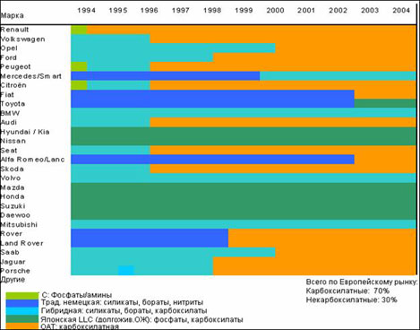

Можно я сюда задам вопрос чтобы не создавать новую ветку?
Озадачился вопросом дозаправки системы охлаждения антифризом. Нашел умное слово "КРАСНЫМ". А кто может сказать можно долить в систему анитифриз AGA Z-40 (красный) или MOTUL (тоже красный)?
А вдруг кто-нибудь сам менял жижу - поделитесь опытом, фото приветствуются. На предыдущей тойоте менял антифриз на KYK - полет нормальный был, но было тяжело добраться до сливного краника на головке блока. Вот и на МЕРИВЕ к лету хочу заняться сменой этой жидкости, а то с завода вроде как до -28С, а у нас нынче морозяка под -40 стояли неделями. Пока выбор пал на AGA Z65 (желтый) - подкупает температурный режим. И еще! Сколько все таки объем системы охлаждения (Z16XEP/105лс) 5,9 или 7,1 литра? А то по разным источникам по разному. Сильно не пинайте, вроде весь форум перерыл. az.gif

Я сильно совру, если скажу, что антифриз прежде всего должен быть G12 (как сей допуск у GM называется, не знаю)?
Вот здесь надыбал картинку по ряду производителей, кто что лил в какое время в систему охлаждения (за точность не ручаюсь):
[attachmentid=46791]
Сообщение отредактировал mmx: 27 Январь 2010 - 21:30
