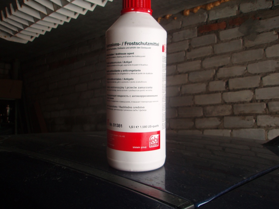

А мне в Экзисте продали вот это. Красный. Концентрат. Уже добавлял, вроде нормально.[attachmentid=68499]
Поменял ОЖ на днях. С промыванием системы. Делал так:
Купил две бутылки концентрата FEBI розового. за 400р/бутыль. Купил 2.5 литра дистилированной воды за 45 р. Купил 11 литров обычной питьевой бутылированной воды. Ареометр за 80 р.
Сливаем жидкость. Кран находится на радиаторе, справа внизу по ходу движения. У меня вытекла блееедно розовожёлтая жидкость, видимо за 100000 км ни разу не меняная. Проверил слитую жидкость ареометром, показал около -40 градусов.
Далее залил в систему обычной бутылированной воды, завёл и прогрел до момента открытия термостата. Снова слил. И так 3 раза.
Развёл в 6-литровой бутылке новую ОЖ. Проверил плотность ареометром. Залил и поехал. На следующий день чуть долил.

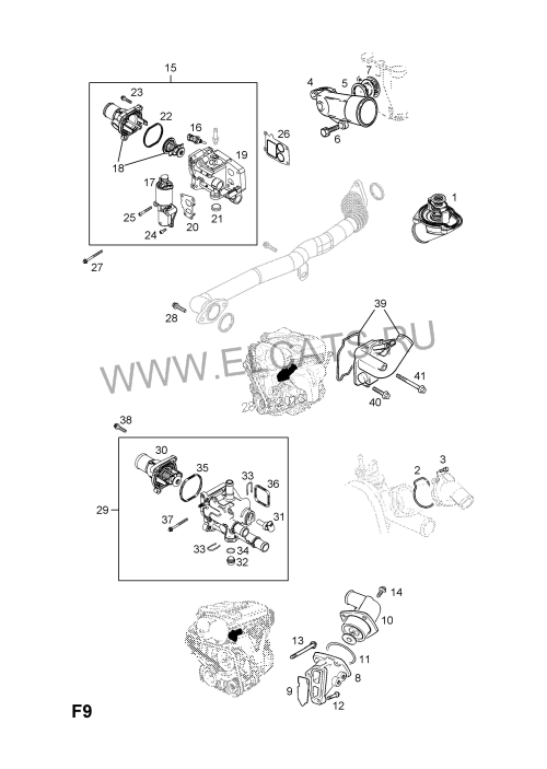

Здраствуйте.У меня Опель Мерива,2003 года,1.598 бензин,двигатель Z16SE.Подскажите поточнее где находится термостат.
Правила форума:
3.12. Кросспостинг (создание нескольких одинаковых сообщений, в том числе, в разных темах) — запрещен и наказуем.
Для начала - предупреждение.
Вот здесь он, поз. 4.:
[attachmentid=101101]
