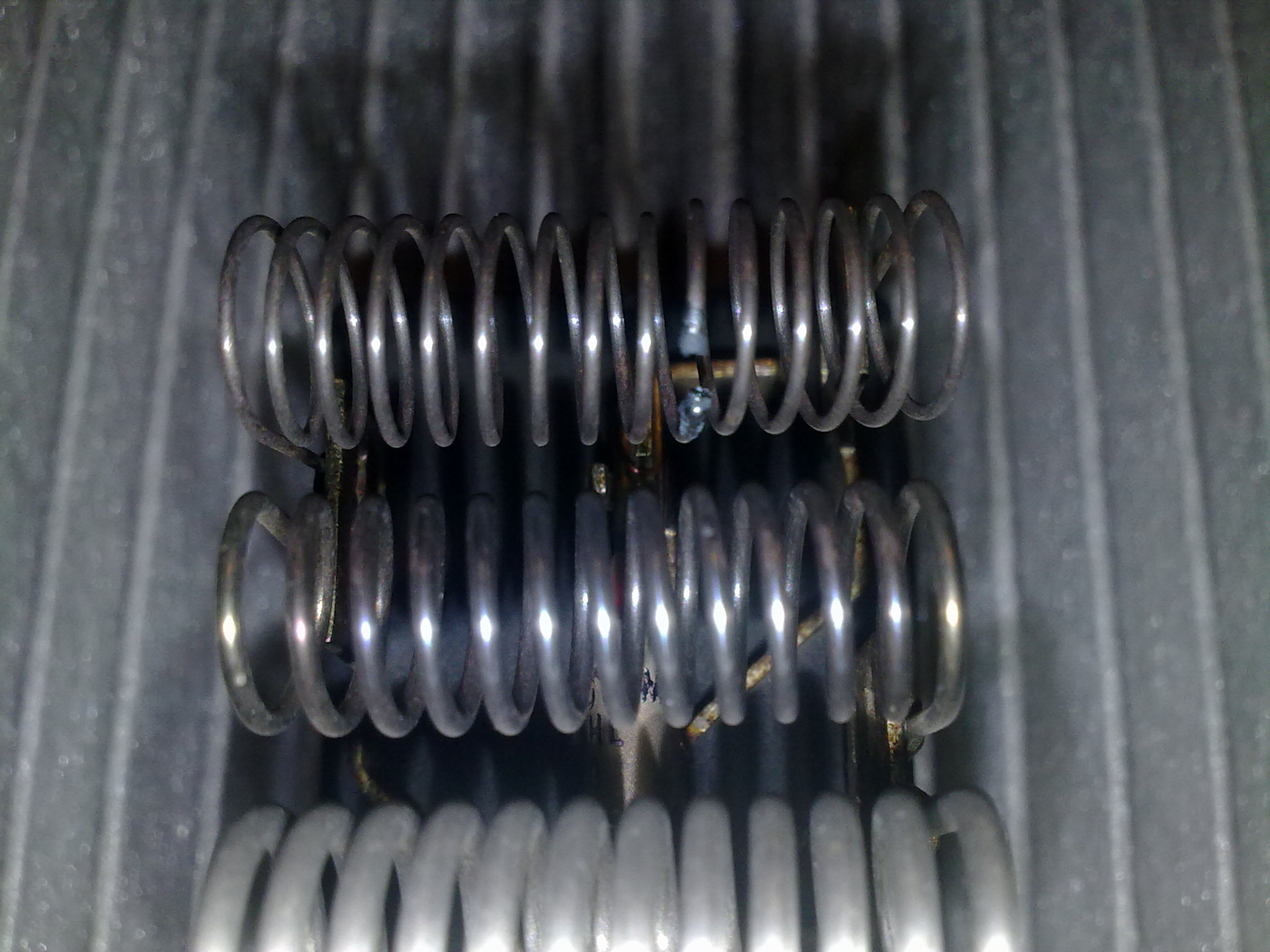

У меня не было первой скорости. Перегорел резистор, но фото видно.

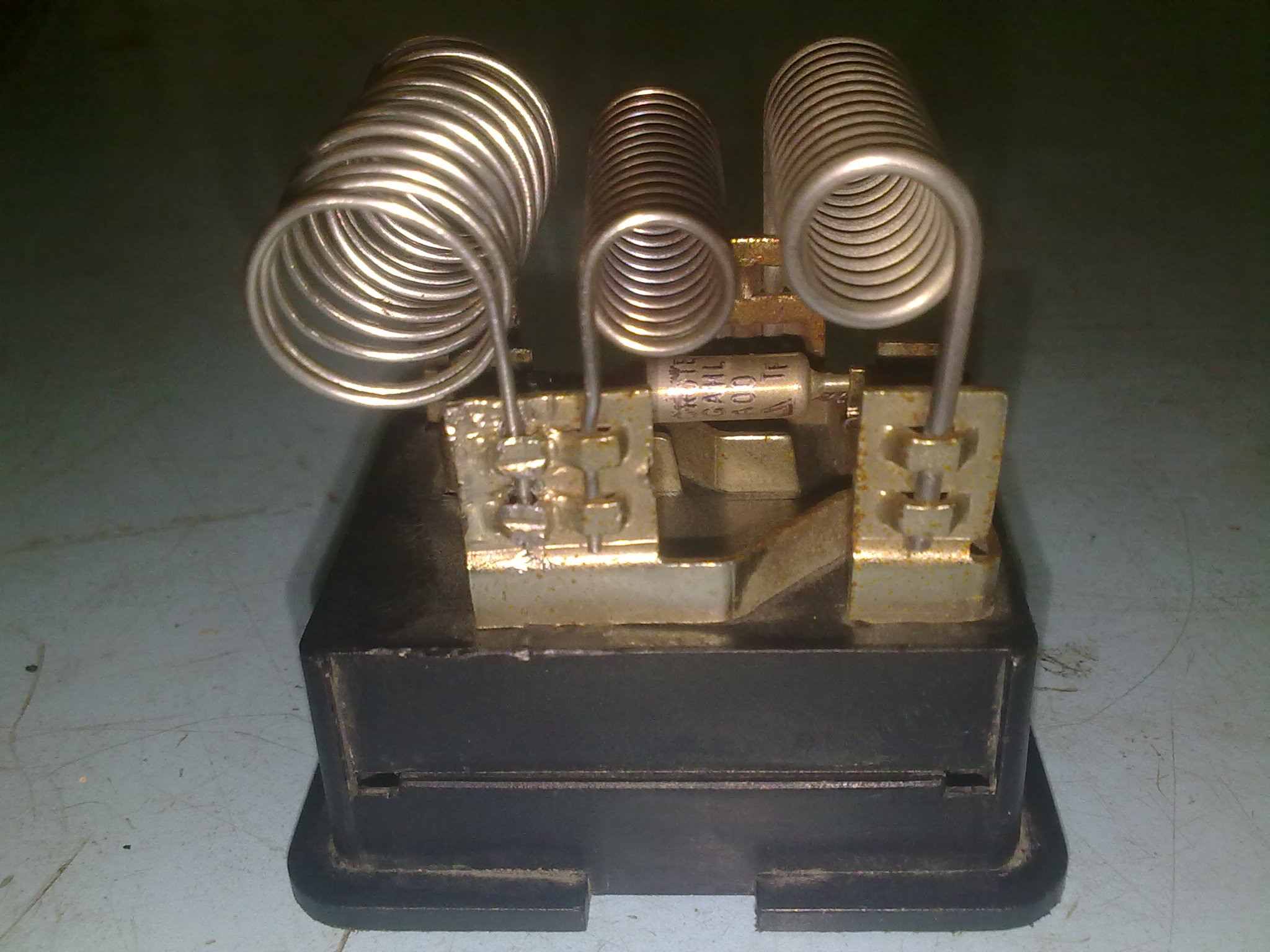

Решил его заменить. Нужно вытащить сгоревший нихром, ослабить его крепление, я делал так
[attachmentid=111951]

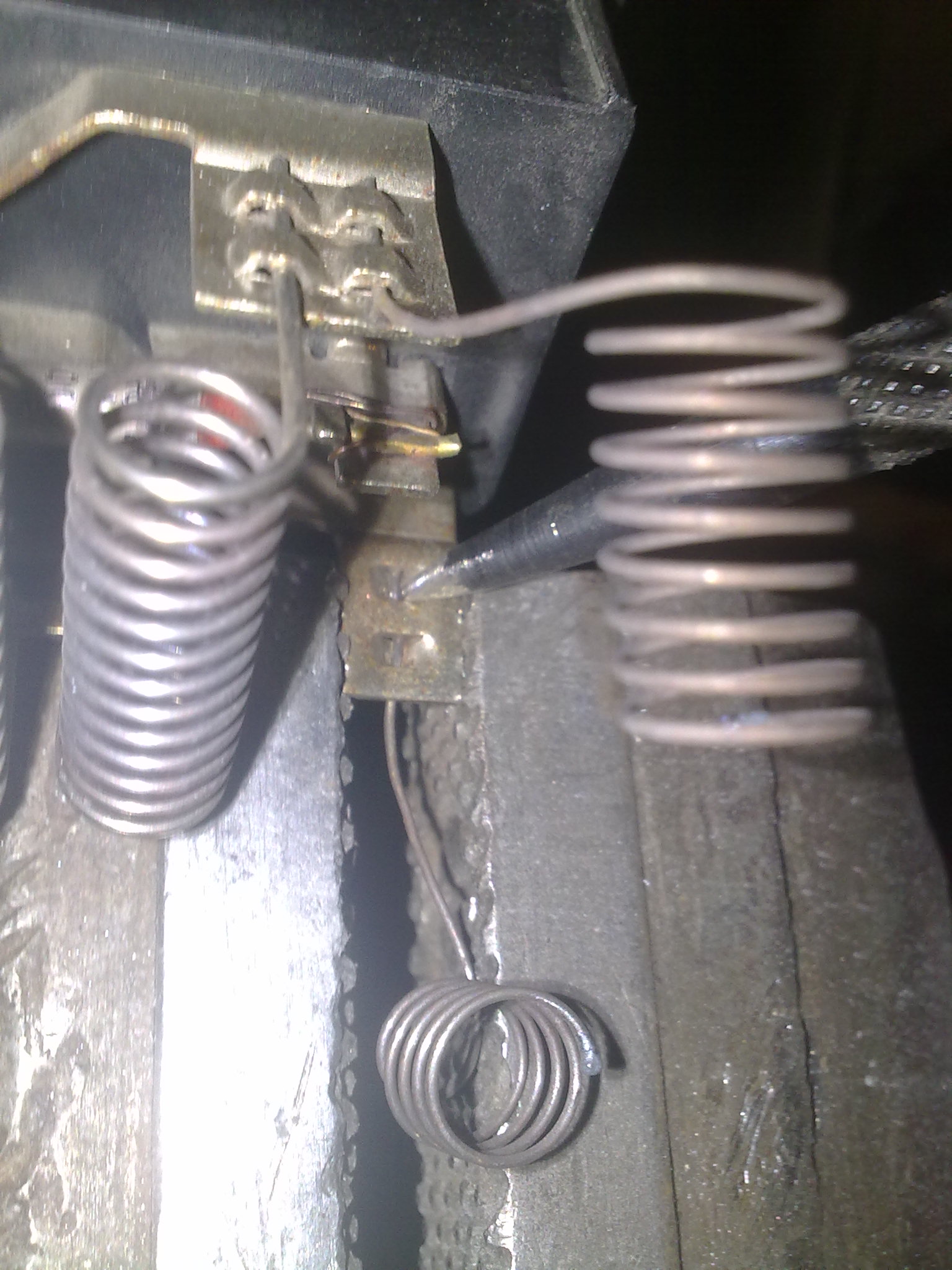

Затем берём нихром 0.8 наматываем 14 витков на оправке 12мм, вставляем на место и обжимаем
[attachmentid=111952]
Получился новый резистор. Сопротивление первого 0.4 второго 0.8 третьего 1.2, соответственно всего 2.4ома. При работе на первой скорости напряжение идёт через все резисторы, которые сильно нагреваются. Поэтому блок стоит в воздуховоде, для охлаждения входящим потоком воздуха.
