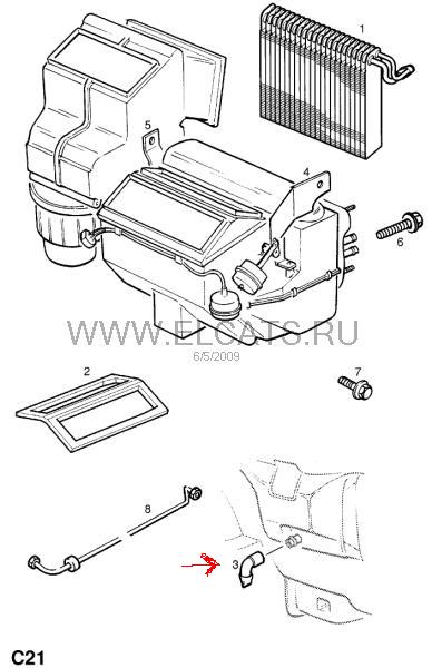

Пока приводил в порядок провода, оказалось, что под ногами пассажира целое болото чистой воды. Предполагаю, что подтекает из района печки, не будет ли конденсат из кондишки, может забилось чегось?
Всё может быть. Проверь трубку отвода конденсата, может она забилась, и вода не проходит.

3. Трубка слива конденсата.
