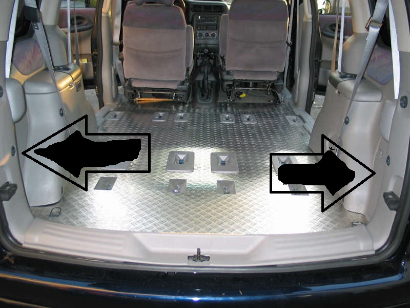

Скажите ни кто не сталкивался с такой проблемой:
Что в этом месте (где аптечка и домкрат) сыро... думю (попадет вода) .
Или это в порядке вешей у Синтры ?

#26 sergemoskva
sergemoskva
  • Cообщений: 4 256
Отправлено 11 Март 2010 - 19:24
Гниют арки и пол.

Отправлено 11 Март 2010 - 19:29
Ясен пень... что это... вопрос в другом...
Не могу сказать что там прямо потоп... но сыро...
Вопрос это в порядке у Синтры ?
Сообщение отредактировал kashak: 11 Март 2010 - 19:29
#28 sergemoskva
sergemoskva
  • Cообщений: 4 256
Отправлено 12 Март 2010 - 09:12
Любой отсек внутри салона любого автомобиля должен быть сухим. ЛЮБОГО АВТОМОБИЛЯ . az.gif
Может ещё быть от резиновых уплотнителей на стёклах и дверях.

#30 kashak
kashak
  • Cообщений: 257
  • Город:Латвия
Отправлено 14 Март 2010 - 00:21
