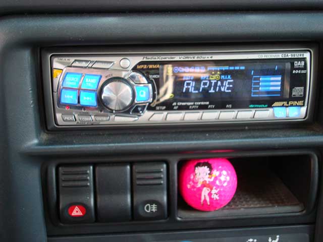

Замени штатную магнитолу на другую, и всё будет нормально работать.
Это моя музыка.
Сообщение отредактировал sergey72.07: 02 Июнь 2009 - 15:27

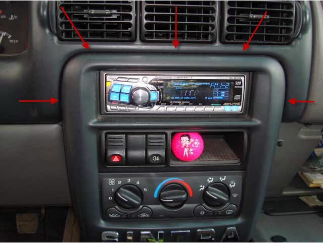

Отправлено 09 Июнь 2010 - 15:11
или сними облицовку, она на 5-ти защелках....и увидешь как на 2-х саморезах крепится коробка в которой лежит твоя магнитола...из нее уже удобнее вынимать

#14 sergey72.07
sergey72.07
  • Cообщений: 1 669
Отправлено 09 Июнь 2010 - 15:38
Сначало надо отвернуть 2 самореза, 1 под пепельницей, 2 под прикуривателем, и снимаешь панель, потом откручивоешь ещё 2 самореза от магнитолы, и вытаскиваешь её. Кстати, на фото сверху моя магнитола.
