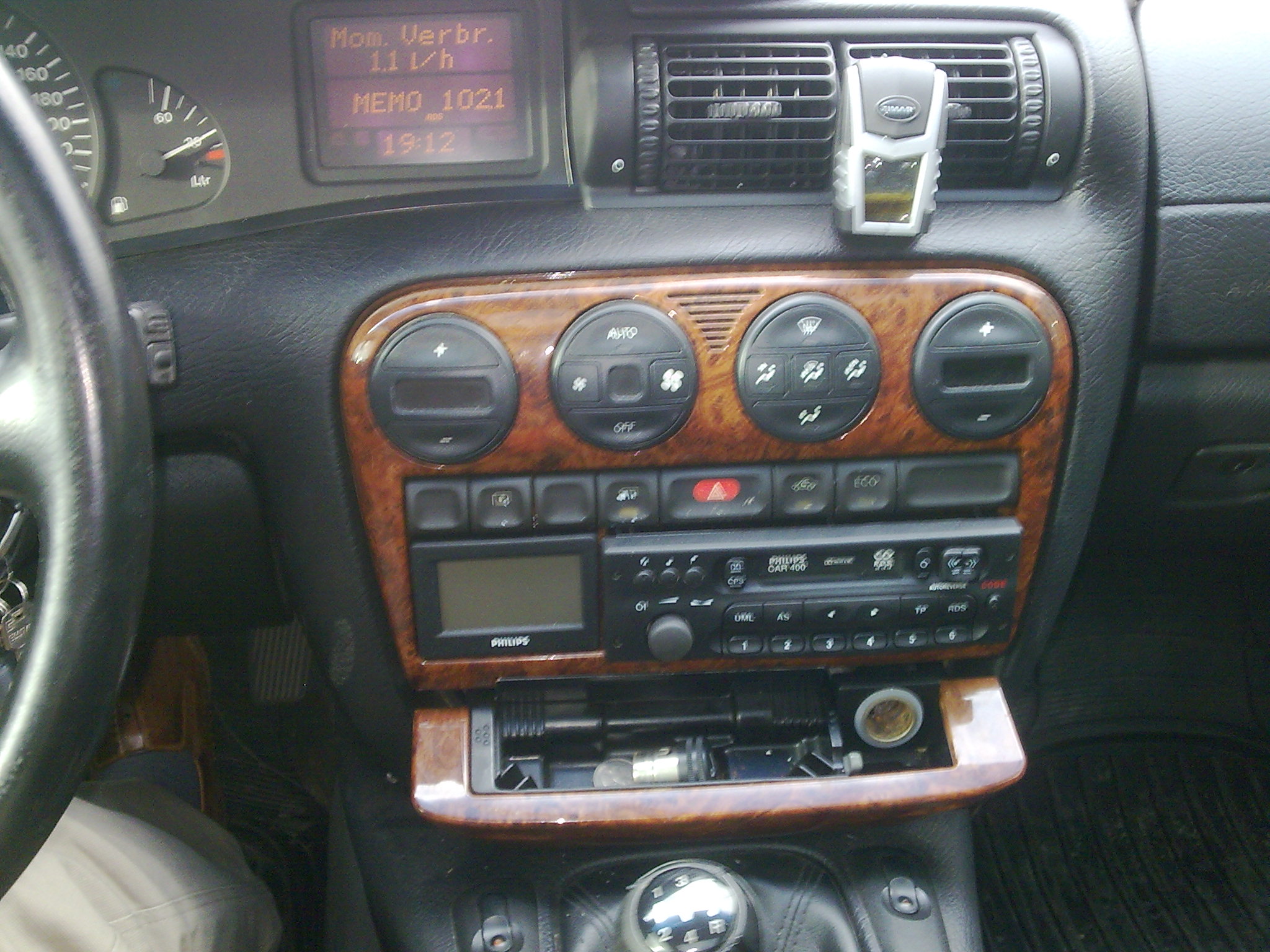

Фото сделал - кнопочка не появилась)
[attachmentid=35744]
Сегодня был на диагностике выявили ошибку С0241(C0241 EBCM Control Valve Circuit) и еще на сканере горела строчка с ошибкой типа: низкое напряжение контрольной лампы.
Р.Ы. Диагностику делал в Жулебино - где мне красиво стали гонять по ушам начиная от замены жгута проводки и заканчивая заменой гидроблока) Сервис однако blink.gif
Какие у меня есть варианты, кроме продажи уникального афто без кнопки ТС Профессору?) smile.gif
Вин напиши если не сложно. И еще - на фотке плохо видно - спидометр у тебя на панели до скольки размечен?

Цитата(Lev @ 18.6.2009, 14:02) Просмотр сообщения
W0L0VBM69W1037146 спидюк до 260
В списке опций твоего автомобиля системы нафигации не значится. А в автомобиле она есть. Значит установлена отдельно. Значит для ее установки менялась центральная консоль, которая у тебя стоит от двухлитрового мотора. При замене консоли и пропала искомая твоя кнопка. Думаю что если консоль снять, то проводку под кнопку найти можно. И разъем есть. Останется всего лишь воткнуть кнопку на место и будет у тебя отключение трекшена. но трекшен тебе предварительно починить надо.

  • Город:России, Москва
Отправлено 18 Июнь 2009 - 16:22
угу, кнопочка на месте экрана филипс, можно тупо вынести ее в блок кнопок сверху.
