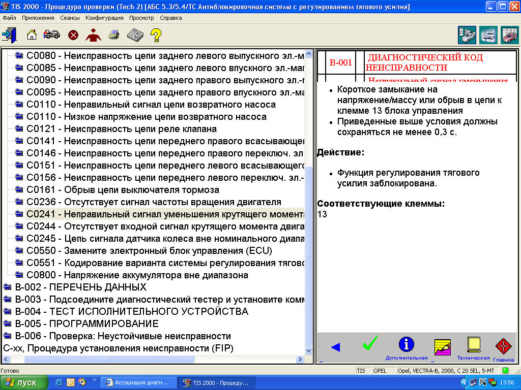

[attachmentid=36948]Вот такая ошибка вроде как..соображения кроме замены мозгов гидроблока есть? Профессору(Роману) отдельное спасибо!!!-за попытку внедрить кнопку для которой нет разъема! С меня пиво)

Кто знает за что отвечает этот провод?-идет к блоку управления двигателем(какой сигнал на нем должен быть???)

Цитата(Lev @ 10.7.2009, 16:31) Просмотр сообщения
Мнений нет?
ну так дальше по ТИС проведите процедуру проверки, пунк за пунктом и придёте к неисправности
вы же даёте скрин из ТИСа, дальше тестируйте...

Ошибку нашел в интернете...Тиса у меня нету, если кто подскажет дальнейшую локализацию ошибки буду благодарен.

Похоже трабл решил маленькой сопелькой в обход кабеля в колодке гидроблока под номером 13 (серый сечение 0,75мм и его ответная часть в колодке ЭБУ двигателя 39провод в колодке..) Два дня полет нормальный)
