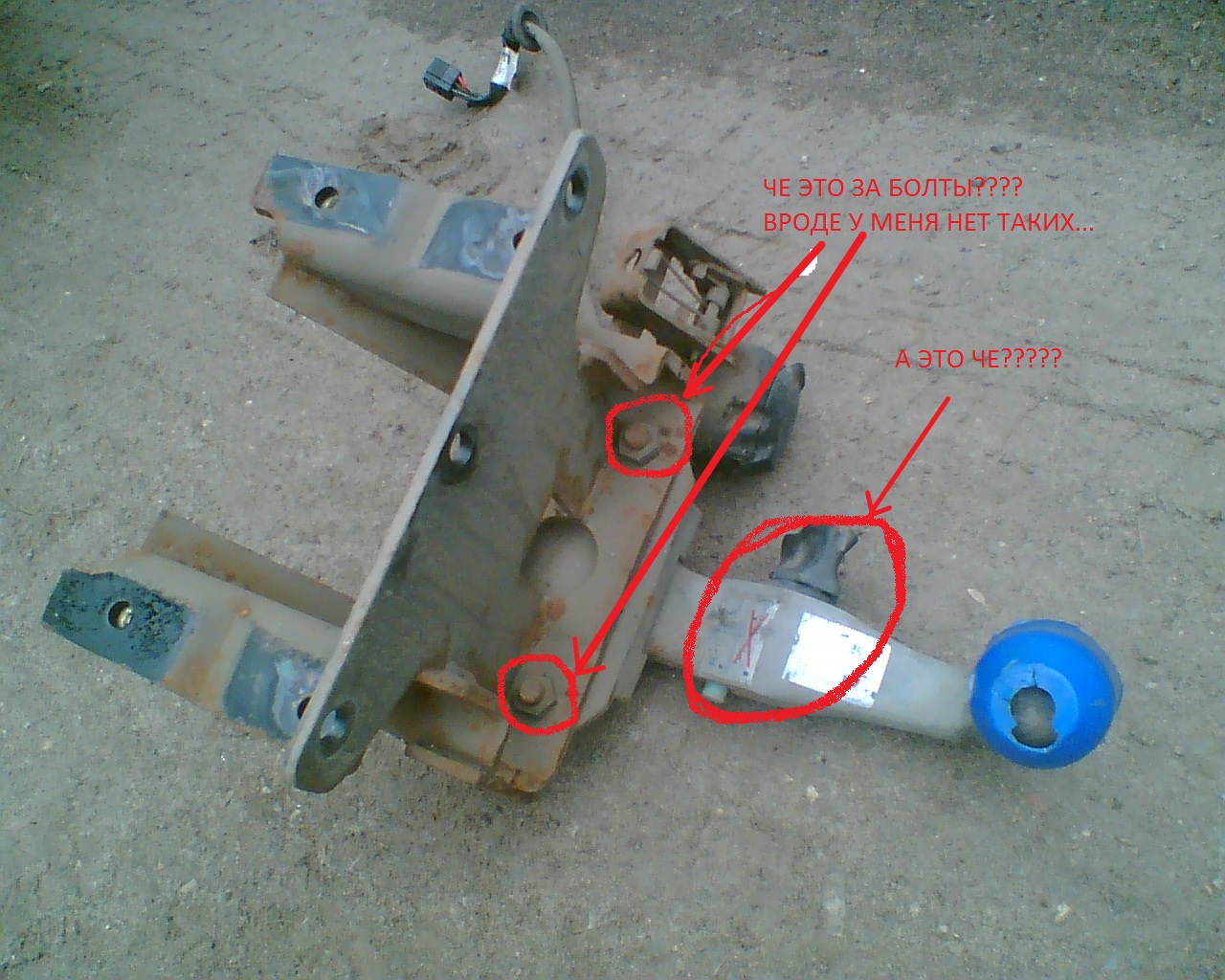

Вчера наконец то осуществилась покупка фаркопа.. только встал вопрос а как его устанавливать. У меня нету отверстий для крепления на днище, а под бампер заглянуть не смог.. Вот и встал вопрос.. расскажите..

------------------------Да, там должна быть еще одна приблуда. Ставится она в багажник на полик. На полике в багажнике должны быть накерненые метки. Вот по ним и надо сверлить пол. rolleyes.gif

как раз ласту они и забыли - странно почему не заметили когда откручивали - ее очень даже видно, когда ее снимать будут не забуть болты и трубочки вставные в лонжерон спросить...

Снимай бампер, приложи фаркоп, увидишь накерненные точки(заводские), Просверлиш, они совпадают отлично, но когда ласту(усилитель) в багажник положишь, то дырки могут маленько несовпадать, потом просто рассверлить надо будет!!

Че то я не пойму он у тя съемный чтоль???

а мне как раз язык это фаркопный нужен----может есть у кого???за ненадобностью забрал бы. ar.gif
стандартный сьемный фаркоп,и у меня такой же

а чтобы ласту снять/поставить бак случаем снимать не нужно будет??
Большое спасибо.. az.gif снимать и разбиратся буду когда будет ласта.. обфоткаю и отпишусь..
Да только личинки уже нет и я еще его толком не понял как он снимается(мало в руках держал =( ), а болты крепят основную часть(ту в которую сам "крюк" вставляется)..
