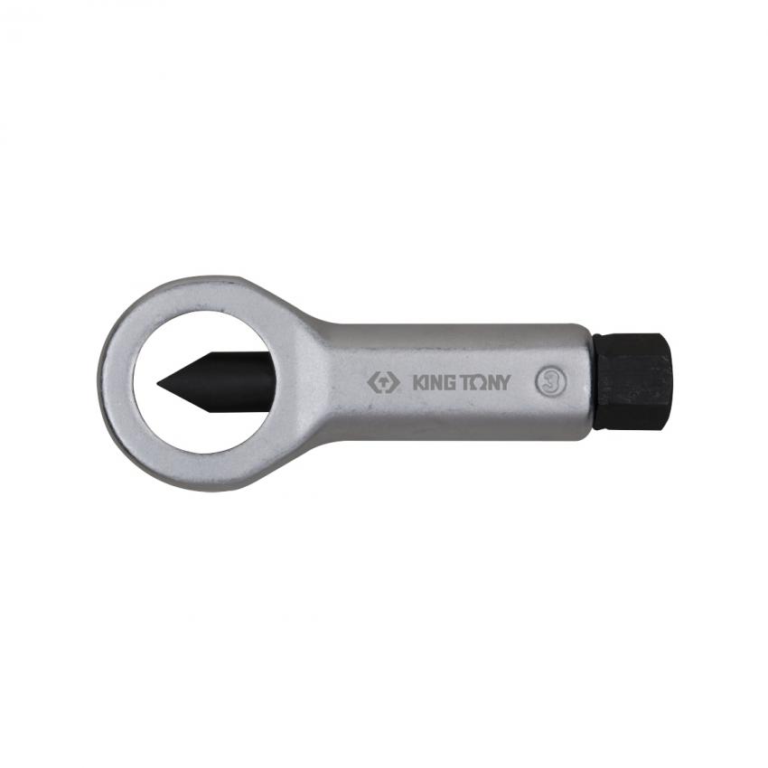

купи такую фигню.
называется гайкокол. стоит "копейки"
центруешь ее на втулку. любым доступным способом, деформируешь втулку, она немного "съезжает" и потом спокойно снимешь ее с вала.
вал чистишь, мажешь и ставишь новый поводок.

Изначально пропустил Ваше сообщение, но в итоге купил именно такую фигню. Процесс снятия/лома втулки занял 2 минуты. В итоге втулка снята, новый дворник надет, стекло чистится.
