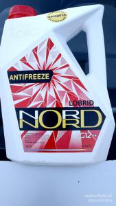

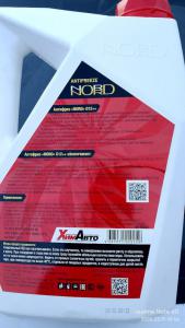

Вот такой антифриз

поможет ли замена антифриза на тот, который указан в перечне допустимых жидкостей?
Не поможет.
Не поможет.
Вот тут не понял - вышеуказанный антифриз Nord G12++, который я вынужденно залил категорически недопустим для Zafira? И, если Вы говорите, что замена на другой не поможет - что придется менять?
#1410 berkut
  • Cообщений: 16 580
Отправлено 25 Март 2026 - 23:48
замена антифриза не может восстановить поврежденные элементы внутри двс
