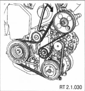

скиньте пожалуйста схему (фото) установки ремня генератора опель виваро 1,9 с кондером!

timoncikk, [attachmentid=119992]

igrok960 На сколько ключ на натяжном ролике? (на 17 великоват, на 14 мал)- какой то спец?
