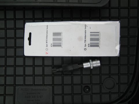

как снимается обводной ролик с генератора?
#124 дт форд транзит
дт форд транзит
  • Cообщений: 181
  • Город:химки- канев
  • Автомобиль: nisan-primastar 1.9dci 2005 opel vivaro 2009 2.0cdti
Отправлено 01 Февраль 2013 - 00:00
я уже сам понял нужно приобрести вот такой ключ

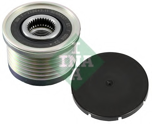

Цитата(дт форд транзит @ 31.1.2013, 23:05) Просмотр сообщения
мне тоже подскажите номер обводного ролика на генератор1.9дси 100 без кондиционера
вот нарыл шкив генератора на свою по каталогу правильно или нет кто знает подскажите 535003010
У меня на генераторе на муфте было выбито INA F 229643.7 Germany 61 V 1124 08 * это для ремня с кондюком
