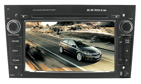

PHANTOM
Зимой 2008 — 2009 года на российский рынок поступят в продажу новые мультимедийные центры DVM-1200/DVM-1200G для автомобилей Opel Astra, Corsa, Zafira, Antara.
DVM-1200G имеет слот для SD-карты с навигационными файлами. Управляются аппараты при помощи сенсорного 6,5-дюймового дисплея, сохранена функция управления кнопками на руле. Имеется ТВ-тюнер на 40 каналов, Bluetooth, пульт ДУ и управление iPod (опция). Устройство будет поставляться на выбор с картами «Навител» и «Автоспутник».
[attachmentid=24838]

Во сколько же обойдётся это чудо? А Меривка, надо понимать, опять не при делах?

Прикольная внешность, думаю такая игрушка будет стоить в районе 1000$
Главное как она будет играть и показывать т.к. предшедственники не отличались качеством звука и экрана

1000 euro

При всём уважении, не соглашуся, за 1000 euro можно уже подобрать чтото из правильных брендов, токо без навигации.
К вечеру могу точно узнать отпускную цену на сей девайс.

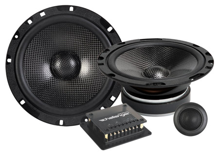

Купил на днях вот такую акустику[attachmentid=25089]
Challenger MS-16.2.

Монтажная глубина (62 мм) должна позволить вам без проблем поставить его. Отверстий так же достаточно. Если не подойдут, просверлите в двери новые. Это я всё том, что тут можно обойтись без проставочных колец и подиумов.
Что мне не нравится: относительно низкая чувствительность (то есть штатная магнитола у вас будет звучать тише примерно в полтора раза).
Второе: когда в низкочастотном диапазоне играет жесткий диффузор, а на высоких - мягкий купол, то звучание получается несбалансированным.
Мой вывод: если у вас стояла штатная акустика из 6 динамиков (как у меня), то замена вовсе не является улучшением. Более того, я уже выше обмолвился о возможности изменения характера звучания штатной акустики. Если менять 6-динамичный комплект, то менять его на комплект по стоимости не менее 300$ (только для передних дверей).
Но без акустической обработки дверей всё равно вам не обойтись. НО!! Именно с этого рекомендую и начать всем, кто захотел поменять динамики. Тем, кто счтитает динамики в Мериве дерьмом, советую глянуть в япономаркиsmile.gif Там у штатных широкополосных динамиков в дверях практически отсутствует магнит.

Уже в продаже rolleyes.gif http://www.autobort....ctID=1226158045
