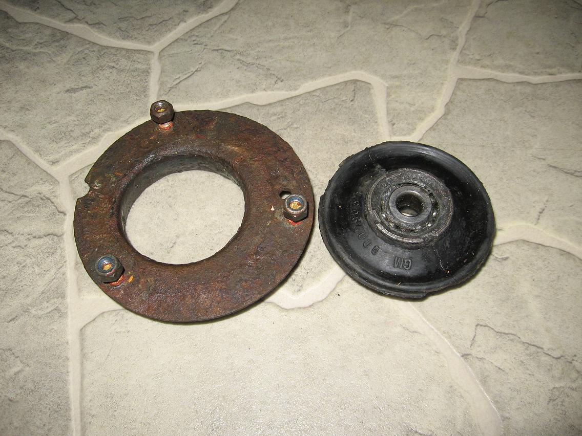

#19 Filson
Filson
  • Cообщений: 397
  • Город:Москва,ЮАО,Нагатино
  • Интересы:Спорт,музыка.
Отправлено 18 Июнь 2010 - 00:01
Наконец-то поменял правый опорный подшипник в сборе.
А вот что стало с родным.[attachmentid=54315] Просто взял и разложился на две части.
моей машинке 38
