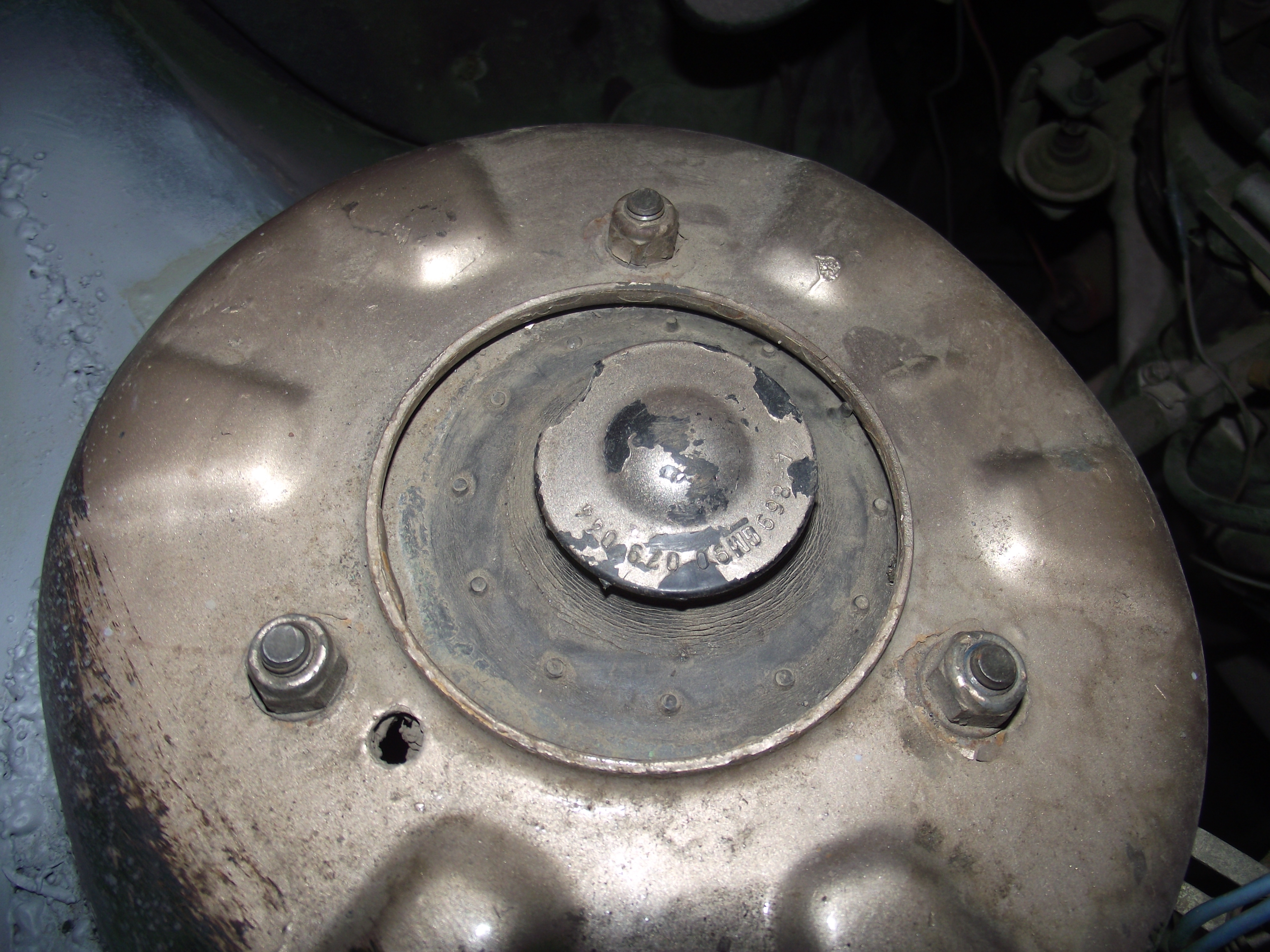

народ, не подскажите должен ли быть люфт в опорном подшипнике али нет? езжу на Рекорде 2.0 s, имею два в запасе, на всех опорах имеется люфт... стоит ли приобретать новый?
люфт?в самом подшипнике? он должен по крайней мере проявляться стуком при езде,это уже неприятно.развалившийся подшипник нанесёт много больше ущерба нежели своевременная замена оного.иногда люфт в подшипнике путают с износом направляющей в амортизаторе-похожие симптомы.в обоих случаях замена...ИМХО

У меня в своё время опорный справа на две части разделился,центр отделился.Правые повороты проходил медленно,боялся выскочит.
