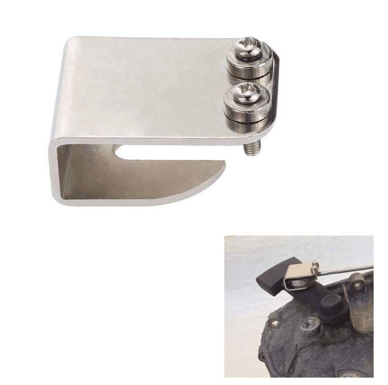

нашол(и заказал))) на алиэкспрессе  https://ru.aliexpres...0608.0.0.CJcr6x
знаю что наши руки не для скуки))) но может кому будет полезно (240р)
у меня не соскакивает (потому что намотана резинка под целофан) но мало ли...
(пс вверху уже есть ссыль - пусть две будет)

У меня один раз слетала я просто пластиковым хомутом пристегнул и все. держит примерно 10 - 15 тыс. но это приспособа отличная наверно сделаю себе такую, а пока мотор снят примерять будет удобно.

Как оказалось выкинул на ветер пятерку. Гадский тросик успел развалиться. Даже тряпка подложенная не помогала. Хорошо что в машине валялась скобка, с алиэкстреса. Она решила исход дела. Молодцы китайцы подсуетились. На морозе за 20, то еще удовольствие возиться с ремонтом.
