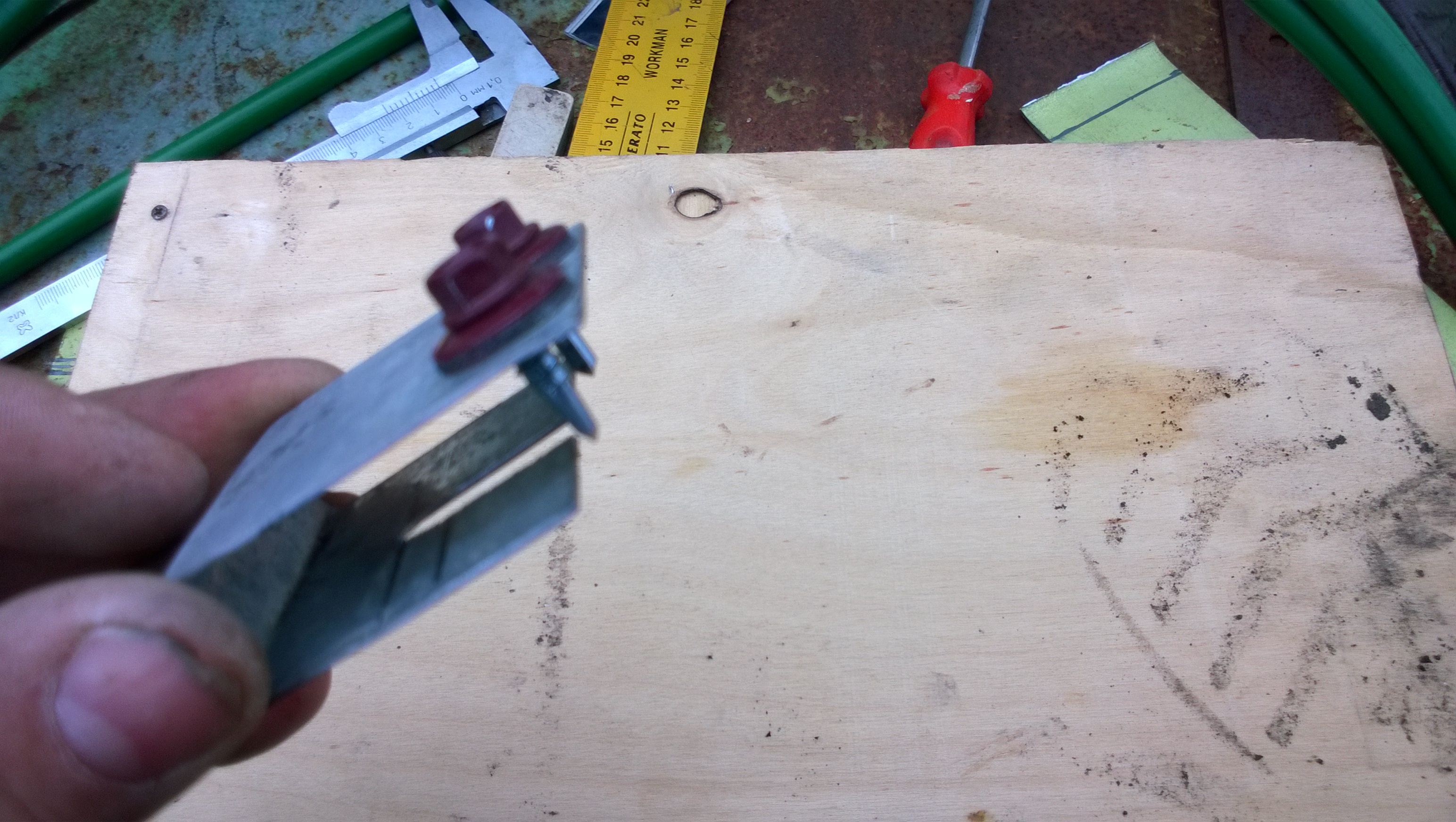

Здорово всем, недавно возвращался домой и в определенный момент,переключился на низшую скорость
и почувствовал что нет ее, и вообще ручка болтается.Сорвало трос, хотел подложить джинсу - не идет слишком толсто,подложил плотный целлофан и сверху закрепил двумя пластиковыми стяжками, но на душе неспокойно- впереди зима, сегодня выходной решил подстраховаться сделал из плотной жести зажим как на видео выше, ушло чуть более часа,особых размеров не придерживался,вместо 2 болтиков использовал саморезы кровельные, конструкцию пока не испытывал,лежит в бардачке на всякий случай.

Подскажите, пжлста, размеры данного девайса, просто ждать пока выпадет тросик не хочется

Регулировок нет.... Смотри изношенность желтых пластиковых обжимов с салоне (если сильно болтаются то продавец врет) но эта причина может проявлятся при пробеге более 200 т. км, посмотри шарниры на коробке передач, может трос тупо зафиксирован хомутом к рычагу - это тоже может быть причиной плохого включения.

Временно ставил такой хамут хватало ровно на сутки, существуют более толстые хомуты при их установке не затягивай их сильно, шарнир должен работать без натяга. Даже небольшой люфт на пластиковом кольце может не давать включению передачи (можно подложить небольшой кусочек ткани). Я решил проблему (трос соскакивал) дополнительным фиксатором с прунжинкой которая прижимает шайбу.
