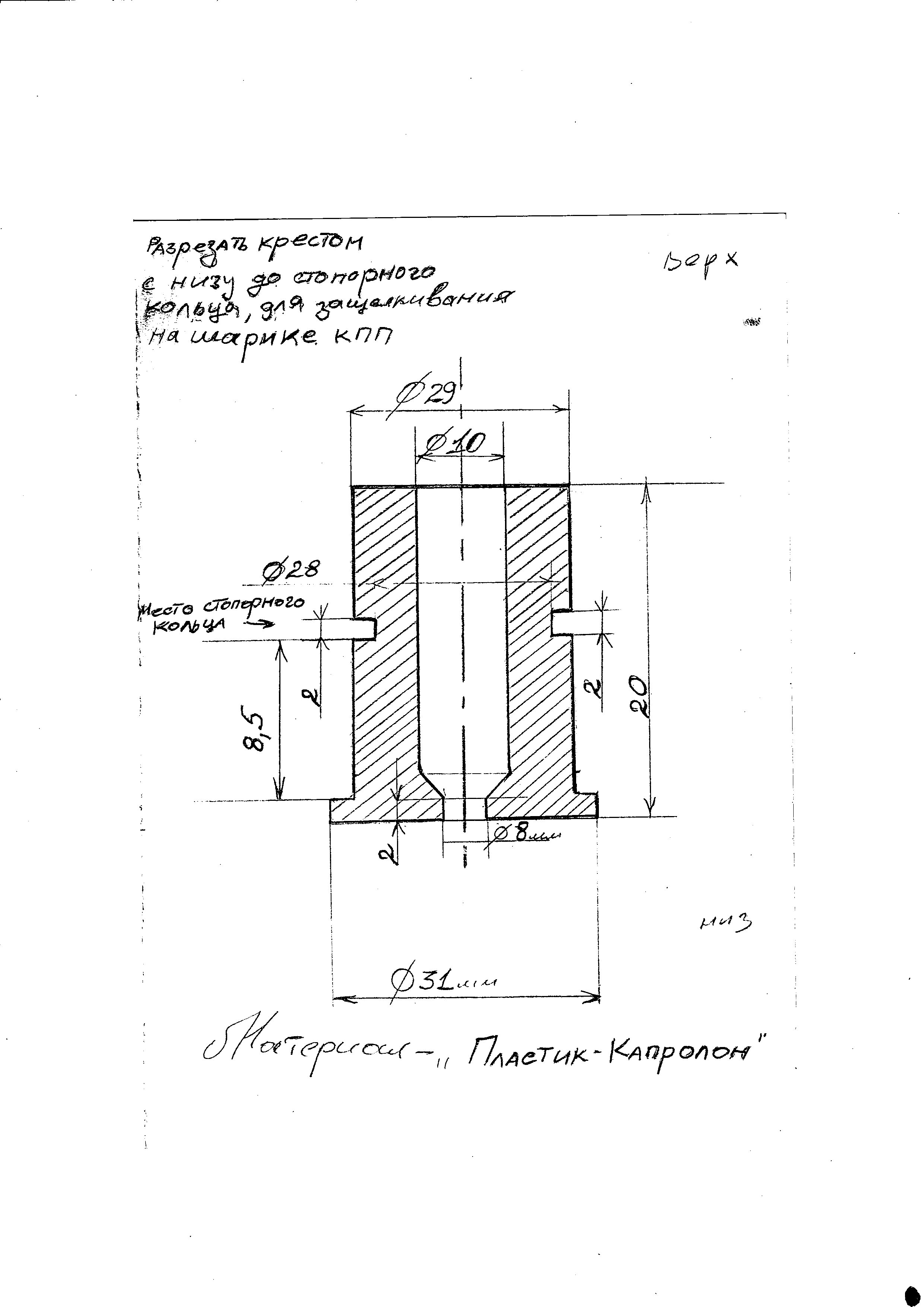

доброго времени суток.у меня таже проблема,но на реновском форуме я познакомился с неким Мирославом,вот он и показал мне чертеж втулки троса кпп!!!очень толково,я скажу.буду делать,если нужно,я скину..... forever.gif
#303 тетерь
тетерь
  • Cообщений: 23
  • Город:днепропетровск
  • Автомобиль: opel vivaro,reno trafik
Отправлено 09 Ноябрь 2014 - 15:52
forever.gif forever.gif короче все получилось.втулку выточили.старую выломал(она оказалась в резиновой оболочке,пришлось попатеть чтоб резину вырезать)короче все огонь вот чертеж втулки[attachmentid=117121]у меня осталась пара втулок....если что звоните 097три девять семь восем ноль ноль ноль.зовут Дмитрий!!!!!!а так все работает как часы,спасибо Мирославу из реновского форума!!!

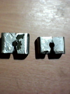

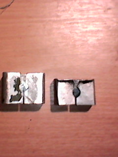

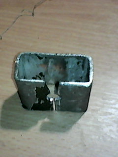

привет всем ! а я делал вот так -мож кому поможет. извиняюсь за фото, снимки делал на китайский телефон... та, которая поменьше- первый опыт, откатал на ней 2 года. теперь сделал другую- подошло время .... если кто пойдет по моему пути, рекомендую при изготовлении захвата использовать подпружинивающий материал. ну, чтоб защелкивалось при одевании и держалось крепче. Размеров нет, делал по второму тросику , который купил сдуру...мозгов на тот момент видимо не хватило,как то так. loveopel.gif

да, знаю. но это надо денег заслать, а я потратил 30 мин и поехал дальше. со спокойной душой.....да, кстати, диаметр отверстия 6 мм, как помню.
опять свои 5 копеек,по поводу полиэтилена- мне хватило на 1.5 км.. еле до гаража доперся. почесав репу пришло незамысловатое решение- изготовить приблуду как на фото. ...... буду рад, если кому-то помогет мое решение. flag.gif
