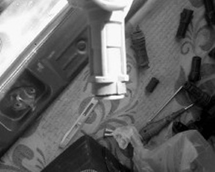

Имеем родной наконечник,который потрескался внизу: blink.gif
Отрезаем с более широкого края,получаем кольцо,которое одеваем на родной наконечник. ar.gif
О! Спасибо, кеня, - ценная инфа!
