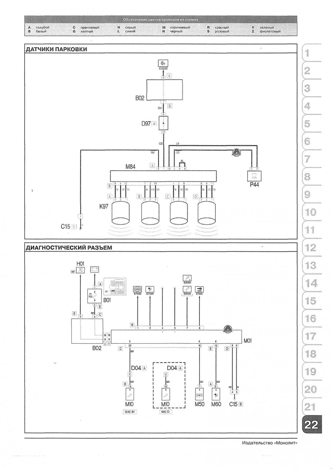

#31 berkut
  • Cообщений: 16 377
Отправлено 28 Декабрь 2016 - 21:02
ну со схемой не все сложно. она есть на просторах инета
правда не понятна распиновка вашего блока. по схема не понятен способ вывода данных на диагностику и оповещение о препятствии.
можете сделать фото ВАШЕГО блока в разъемной части, что бы было понятно что за провода подходят(цвет), их количество? тогда будет проще сопоставить чего не хватает на схеме этого узла.
  • Bernau сказал за это спасибо

#33 Bernau
Bernau
  • Cообщений: 23
  • Автомобиль: Опель Комбо 1.6 CDTI ecoFlex 105PS
Отправлено 29 Декабрь 2016 - 20:23
Сегодня решил заодно добраться до рычага переключения, вроде всё в порядке.
Схема не соответствует этому блоку. Скорее всего схемка от фиат добло до 2008, как потеплеет принесу приборы и проверю сигналы.
Фото прилагаю.
С уважением,
Павел
#34 berkut
  • Cообщений: 16 377
Отправлено 29 Декабрь 2016 - 22:03
в большом разъеме 6 проводов. 4 сигнальных и 2 общих, которые потом в пучке разводятся на датчики. проверь не сидит ли хоть один один из них на кузов. если есть прозвон на кузов, то в малом 2 (синие) провода это шина, а 2 других это питание. один подает питание при включении задних фонарей, а второй питание от зажигания.
если в большом ни один на корпус не звонится, то в малом один из проводов должен сидеть на земле. скорее всего темный.
я склоняюсь к первому варианту, так как система не зря говорит при диагностике, об отсутствии сигнала включения заднего хода.
пройди по жгуту, что в желтой изоляции, можно отследить провода, куда идут и будет многое понятно.
