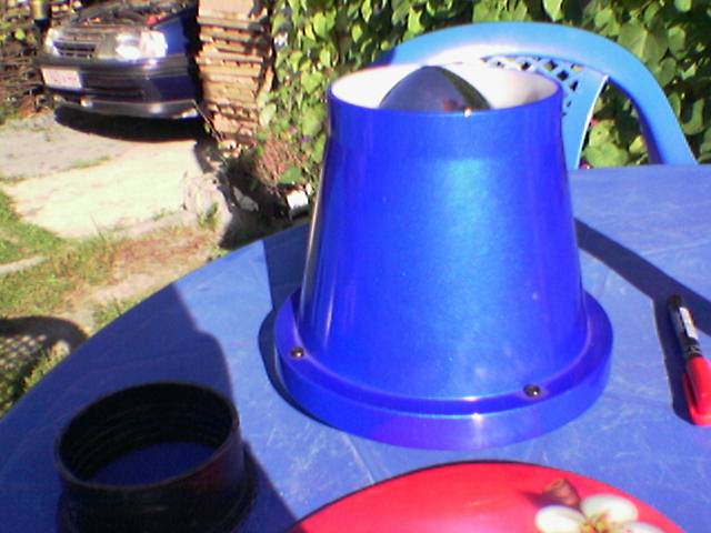

Знаю, знаю! Стоит он 28 зеленых (мне так сказали).
Ах как нереально тяжело их подобрать к коробке фильтра)
Легко сделать самому. Я делаю пластиковый из розетки для жб изделий (диаметр 70) и куска пластмассы. Завтра наверно попру за фильтром, тока мне он не нравится чёто.(такой я вредный)
Раскажи по подробнее о своей омеге А, что там было и где брал, pls. Поделись опытом!

Вадим М а я трубу алюминеевую нарыл,пластину из нержавейки знакомый фрезеровщик сделал,потом сварил их аргоном.Когда ставил переходник еще сделал прокладочку из плотного картона,чтоб всякую грязь не подсасывало.

О прокладочку! Отличная идея, огромное спасибо. Надо герметиком мне намазать.
Фильтр купил, переходник сегодня покрасил сохнет на огороде.

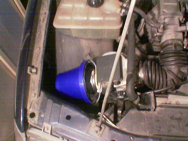

Мля, поставил фильтр. Через переходник, как положено.
Машина звуки ацкие издаёт, кататься не поехал газовал в гараже, вроде кажется порезвее стала.
Вместе со всем стала стрелять в фильтр, выхлопную трубу, не держит хх(дёргается). И самое страшное из трубы просто течёт какое-то га...но.(не масло, не антифриз) Выхлоп белый, как туман.
Лампа бензиновая горит уже неделю, езжу на святом духе) Может из-за того что тупо нет бензина? Завтра на ЕЖе смотаюсь куплю бензина.
Ребят, может кто разбирается, что может быть, подскажите.

Простите за тупость, сотни опытов проведенных зарубежом и в странах снг, доказали что машина не едет без топлива. Налил бензину, машинка поехала.
Фильтр мощный, вскопал весь двор колёсами. При резком нажатии газа машинка укапывается в землю. На низах не много прибавилось, но после 2000 оборотов становится машиной времени...
Теперь надо диски на 17, или больше.
