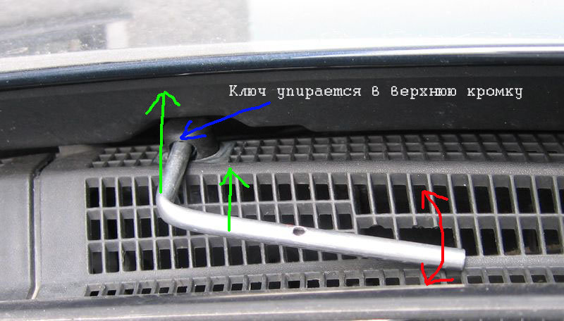

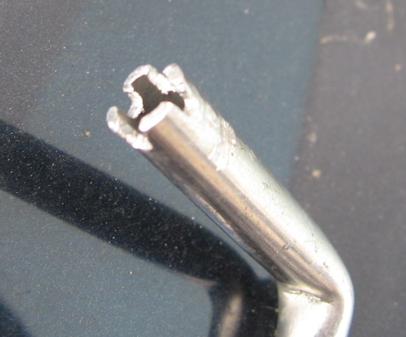

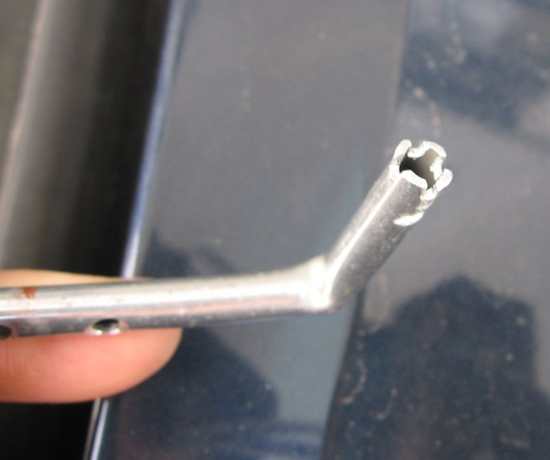

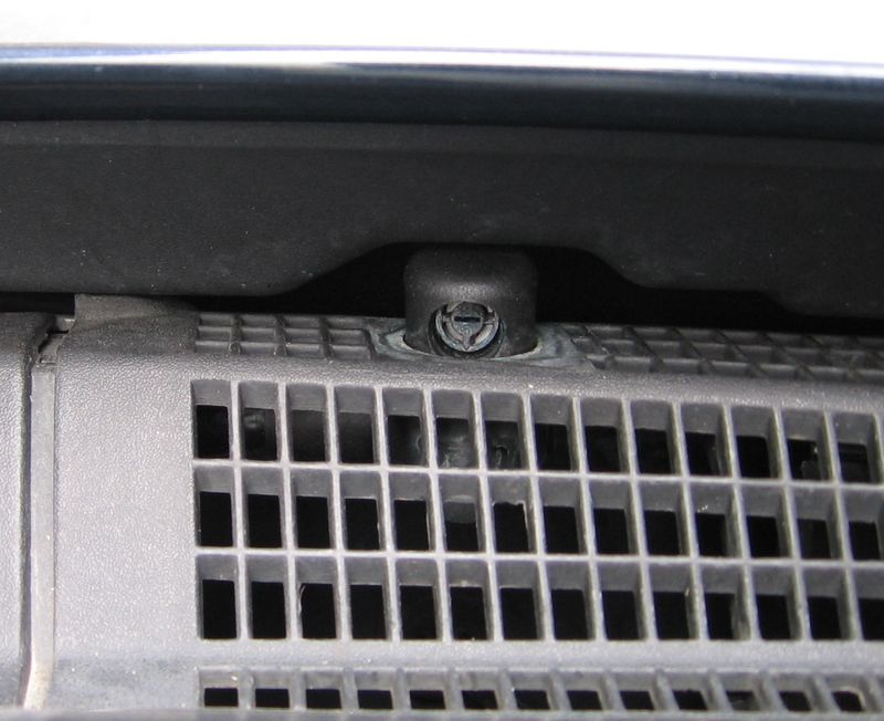

Отправлено 09 Апрель 2010 - 19:44
вот, сделал пару фоток. видео не успел - сели батарейки.
пассажирская форсунка - хорошо видно, что не хватает длинны до конца вылезти из дырки, из-за этого приходится сильно вверх задирать распылитель.
[attachmentid=50442]
ключ:
[attachmentid=50444][attachmentid=50445]
процесс регулировки:
1. сначала по красной стрелке приподнимаем-опускаем хвостик ключа - распылитель при этом крутится по часовой или против часовой стрелке. этим мы разрабатываем форсунку. буквально один раз в одну и во вторую сторону немного повернуть.
2. по зелёной стрелке поднимаем целиком ключ, аж пока не упрётся.
3. пробуем распылять, если не устраивает, берём отвертку и делаем, как я выше писал
[attachmentid=50446]
