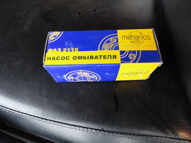

Есть отличный вариант замены. Корейский мотор осмывателя от 2110 желтая с синим коробочка на ней написано латиницей "механико" Он стоит 100р по моему, а работает просто супер.. Поставил его когда штатный сдох. Даже фишку не переделывал просто вставил как штатный и все... если интересно могу фото коробочки скинуть..
конечно скидывай

На самом насосе тоже есть наклеечка с таким рисунком как на коробке..

Привет !! вот заметил насос и задумался а может есть аналоги насосов по цене меньше чем 2000 рублей, примерно такую стоимость мне объявили в магазине..
А также вопрос можно ли подобрать более мощный моторчик с высоким давлением чтоб всё это хорошо брызгало, расход не важно, напор важен aq.gif
Так вот он аналог за 100р примерно... Давление у него достаточное.. Да и если форсунки струйные то они может просто "устали".. проходная способность упала и..
