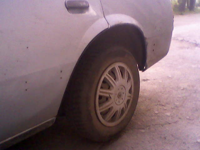

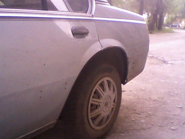

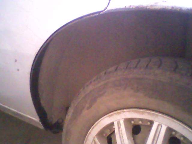

Отправлено 13 Май 2012 - 19:05
у меня бюджет пока по нулям, так что решил поступить следующим образом... просто срезал всю гниль с арок и мовилем обработал, жду пока высохнет, потом пройдусь эпоксидной шпаклёвкой и покрашу. особую красоту наводить ни к чему т.к. моя аська -рабочая лошадка) чуть позже планирую поставить литьё на 14" будет не плохо смотреться -я думаю
