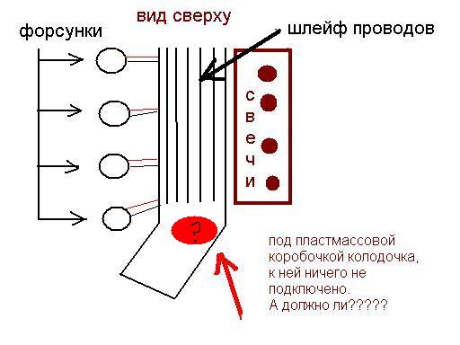

Вчера ещё раз пересмотрел всё на предмет перетёршихся и неподключённых проводов.
Всё подключено, подозрение вызвала лишь колодочка на указанном на рисунке месте.
[attachmentid=39942]
На сгибе (повороте) пластмассовой коробочки есть незадействованная колодочка (под проводами), есть металлический стопор для фиксации подключаемого туда провода. Но провода нет!!! Может какой то датчик подключается?
Посему прошу владельцев 2.0 16V x20xev посмотреть есть ли там какое-то подключение?
П.С. чек стал загораться необьяснимо, даже до набора 90 градусов. Название темы подтверждается - мистика!!

#29 Профессор
Профессор
    Опелист до глубины души
  • Заблокированные
  • Cообщений: 3 881
  • Интересы:Опиль уже 14 лет.
Отправлено 04 Сентябрь 2009 - 08:46
Если нет возможности сделать компьютерную диагностику, то сделай хоть диагностику скрепкой...
