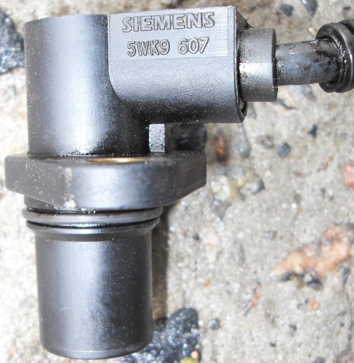

5WK9 0541 Z вот это твой
а по номеру 5WK9607 вообще расходомер выходит

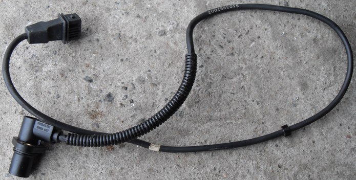

Вот фотки предлагаемого датчика коленвала. Не знаю как выглядит расходомер, но очень похоже на датчик коленвала.
[attachmentid=40015][attachmentid=40016]
Решил брать новый Сименс. Сегодня закажу, но ждать придётся 10 дней. Говорят, что доставка из Польши.
Сообщение отредактировал stas_mk: 08 Сентябрь 2009 - 07:59
Ещё раз напомню. Снятый мною датчик коленвала имел надпись
Siemens GM 5WK9 0541 90 458 251
а тот, что мне сейчас везут из Польши имеет индекс 5WK9 0541 Z.
Только что порылся на Опель-Омега форуме, так там человеку такой датчик не подошёл, но у него машина 98 г.в. Вот сомневаюсь, может напрасно уже неделю жду blink.gif , может надо искать такой как у меня был. Хотя те, кому заказал, заверяли, что это то, что надо. Поиски на екзисте ни к чему не привели, нет таких цифр (5WK9 0541 90 458 251).
Можно ли считать, что 5WK9 0541 90 458 251 и 5WK9 0541 Z - это одно и то же? Кто-то взаимозаменял?
Сообщение отредактировал stas_mk: 15 Сентябрь 2009 - 11:29
