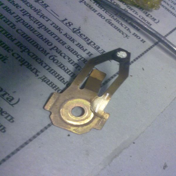

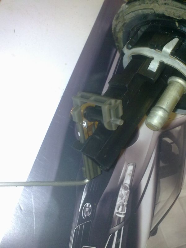

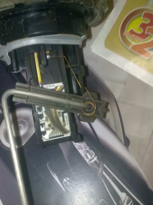

Отправлено 01 Октябрь 2009 - 21:43
Сегодня решился снять и посмотреть что датчиком твориться. Снял не снимая бака. Единственное пришлось один хомут крепления бака открутить а то датчик вытаскивать не удобно. Окозалось оторвалась клемма от пластинки. припояли и всё нормуль. Только когда ставил обратно забыл резинку маслом смазать и при повороте его на баке сломал сам корпус кокраз в том месте где прокладка стоит. Пришлось купить мега клей плюс токарь выточил два кольца. Всё это дело собрал склеил поставил. Буду надееться что течь не будет. А то иначе пахнет новым датчиком 4000 тугриков однако.Фотки позже выкину.

а вот и фотки.

Отправлено 01 Октябрь 2009 - 22:29
Сам свой датчик не видел, а по-сему, из фоток мало что смог понять. blink.gif

Отправлено 02 Октябрь 2009 - 18:28
К моему сожалению трабл не решился. Буду брать новый датчик.
