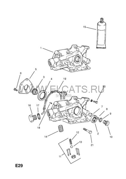

Посмотрел картинку.
[attachmentid=40151]
Отворачивал деталь 10, извлекал 7,8,9 и заливал через шланг масло. Все заработало.

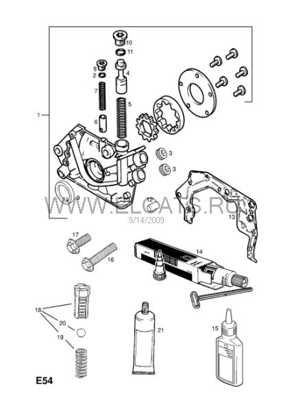

Вот та же картинка для Х25ХЕ (все с Экзиста)
[attachmentid=40152]

Посмотрел картинку.
Мотор снимался с машины. Соотв. низ собирался вверх ногами, ну как положено. После монтажа всех поршней, коленвала и алюминиевого поддона с маслозаборником я просто физически влил в маслозаборник масло под горло маслозаборника. Т.е. лил до тех пор пока оно туда текло. Я рассчитывал что таким образом оно заполнило насос. Но... после этого мотор-то переворачивался, могло в принципе и вылиться совсем.
