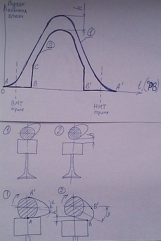

Для всех читающих тему все-таки не поленюсь и добавлю в сообщение одну наглядную картинку, поясняющую, о чем говорил все это время. Набросал от руки без соблюдения пропорций, но для понимания принципа сойдет.
[attachmentid=83923]
1 – диаграмма подъема клапана при исправно работающем гидрокомпенсаторе
2 - диаграмма подъема клапана при просаженном (пустом по разным причинам, в т.ч. отсутствия давления в системе смазки мотора) гидрокомпенсаторе.
h – величина на которую просажен пустой компенсатор
углы альфа и бета (см. внизу) - углы перемещения распредвала (РВ) до момента когда кулачек начнет поднимать клапан
Для диаграммы 1 видно нормальное плавное изменение положения (и скорости перемещения) клапана. Выход точек начала открывания и завершения закрывания клапана за пределы перемещения поршня от ВМТ к НМТ обусловлен перекрытием фаз работы впускных и выпускных клапанов.
Для диаграммы 2 видно резкое начало движения клапана с отставанием от номинальной точки начала подъема. Пока РВ поворачивается на некоторый угол бета, выбирая зазор до ГК, КВ убегает на угол вдвое больший. Аналогично с закрыванием.
участок 0ВС – это фактически удар (моментальное ускорение ГК+клапана после выбора зазора между кулачком РВ и пустым компенсатором) который слышно как «стук клапанов». И практически также либо с очень крутым спадом (зависит от размеров РВ, ГК и h) быстро клапан закроется, когда еще поршень не дойдет до НМТ.
Как то так

[. Впускной клапан тупо будет уже закрыт, в то время когда поршень ещё продолжает движение к НМТ.
Дмитрий - вы знаете какой ход у пустого коменсатора? А на сколько "сузятся" фазы при уменьшенном ходе клапана? А что такое есть "перекрытие" клапанов? И зачем я об этом начал писать? А так же -ну какого лешего масло в вашем моторе вытечет на стоянке из компенсаторов ?????????????
Я уже злюсь, сам на себя, за то что ввязался ...

Я тоже когда то думал, что те величины просаживаний не сделают погоды, пока не увидел собственными глазами диаграммы фаз в динамике, в т.ч. для нашей ситуации. Про фазы добавил выше простую картинку по памяти от руки. Для тебя там нет ничего нового, это скорее для читателей. Про просаживание всех - уже было выше.
Дмитрий, по поводу просаженных компенсаторов и сдвиг фаз, про теорию вами выдвинутую:
Сегодня заводил омегу X25XE, которая простояла на стоянке у меня ГОД. Аккумулятор естественно в ноль. Пришлось ставить свежий. Кручу - не заводится. Кручу дОльше - не заводится. Бензином не пахнет. Откручиваю подающий шланг - там сухо. Лезу в бак - там ЗЕЛЕНОЕ что-то плещется, как будто тархун. Весь топливный насос в какой-то зеленой склизкой мути, контакты его сгнили, два резиновых топливных шланга внутри бака превратились из резиновых в каких-то из папье-маше. Вынимаю стакан прямо в сборе - ставлю другой, б/у шный, попутно меняю шланги и провода, проверяю - бензин подается. И заводу машину через 2-3 секунды работы стартера. Гидрокомпенсаторы громыхают все 24, звук от мотора - просто ужасный. Но он завелся. На этой зеленой мути. И устойчиво работает. Протарахтел минут 15, начал прогреваться, скинул обороты до штатных и постепенно минут через 25-30 затих. Работает ровно, без провалов, гидрики прокачались.
Вот реально что происходит с мотором. А вы про какие-то фазы, углы открытия клапанов... Наполняемость цилиндров... сбежавшую компрессию...
