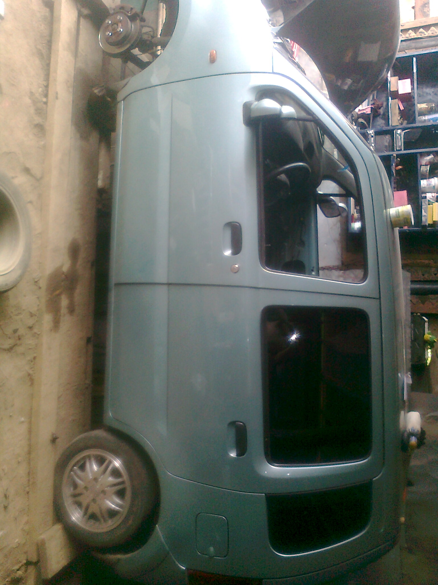

Отправлено 16 Июль 2012 - 22:52
да знаю достал! am.gif но спросить больше мне не у кого!ну все же может кто откликнется! в общем столкнулся с такой бедой решил затонировать свою агу! но!!!!!!!!!! как снять ручку стеклоподъемника на задней двери не знаю помню на акценте всю обшивку поцарапал но ручка так и осталась!хоть ломай тут такая же история! подскажите как что?!машинка кстати намного лучше смотрится!но пленку придется снимать так как при опускании стекла задирается и все из-за этой ручке подскажите пожалуйста бестолковому! al.gif bc.gif

да знаю достал! am.gif но ... как снять ручку стеклоподъемника на задней двери ... подскажите пожалуйста бестолковому! al.gif bc.gif
Прочитай сообщения #83;#84 в этой теме.
