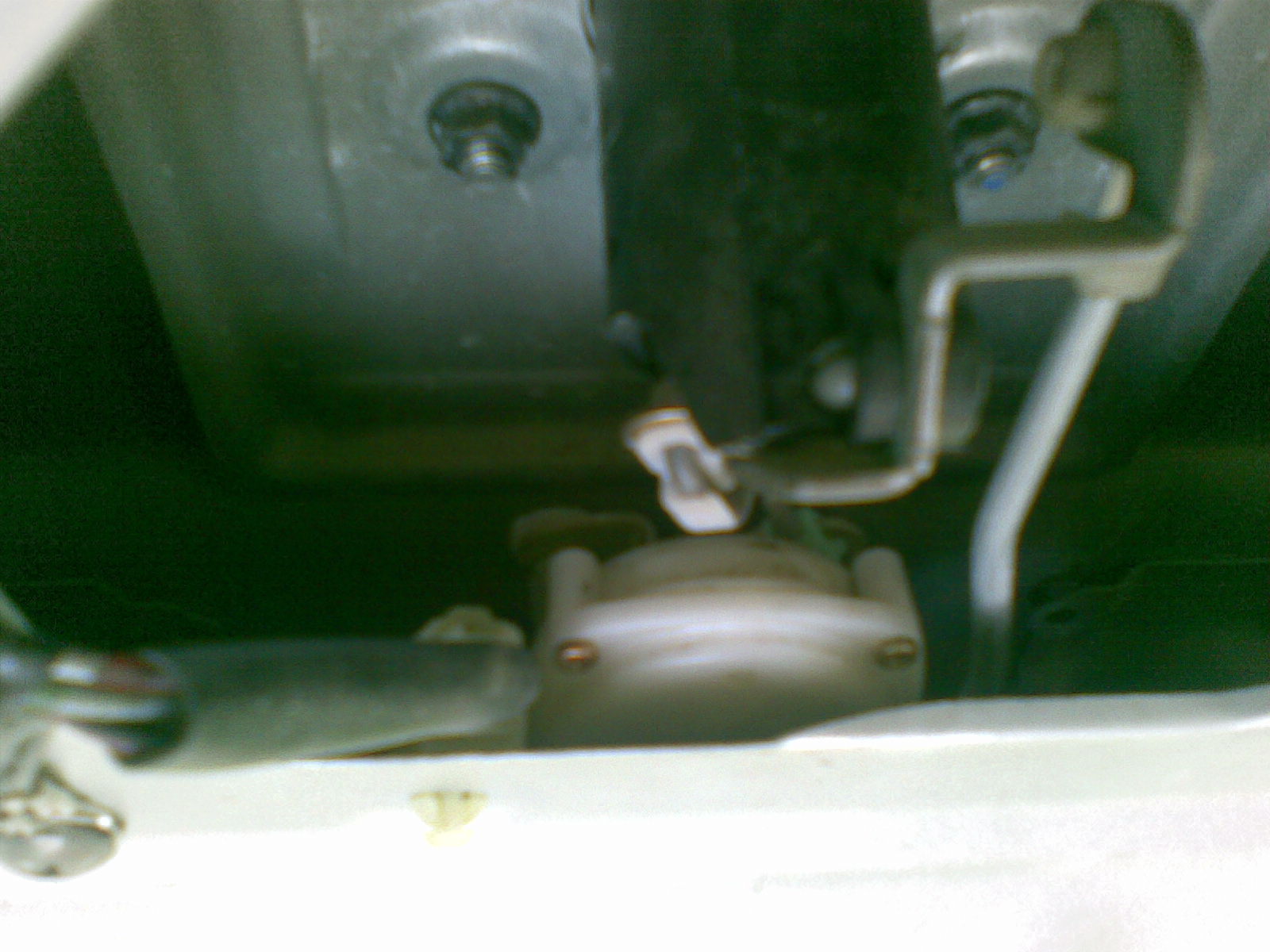

Всем привет! После мойки( а может мне показалось что после нее), вообщем при открытии, а иногда и при закрытии, замок задней двери стал издавать посторонний звук ( файл со звуком ниже). Сегодня снял обшивку и не смог ничего сделать в том смысле ,что там белая штуковина, ( см. фото. не знаю как называется), соединена так ,что и не вытащишь.Кто нибудь сталкивался с такой проблемой? Хотя ЦЗ работает исправно.
