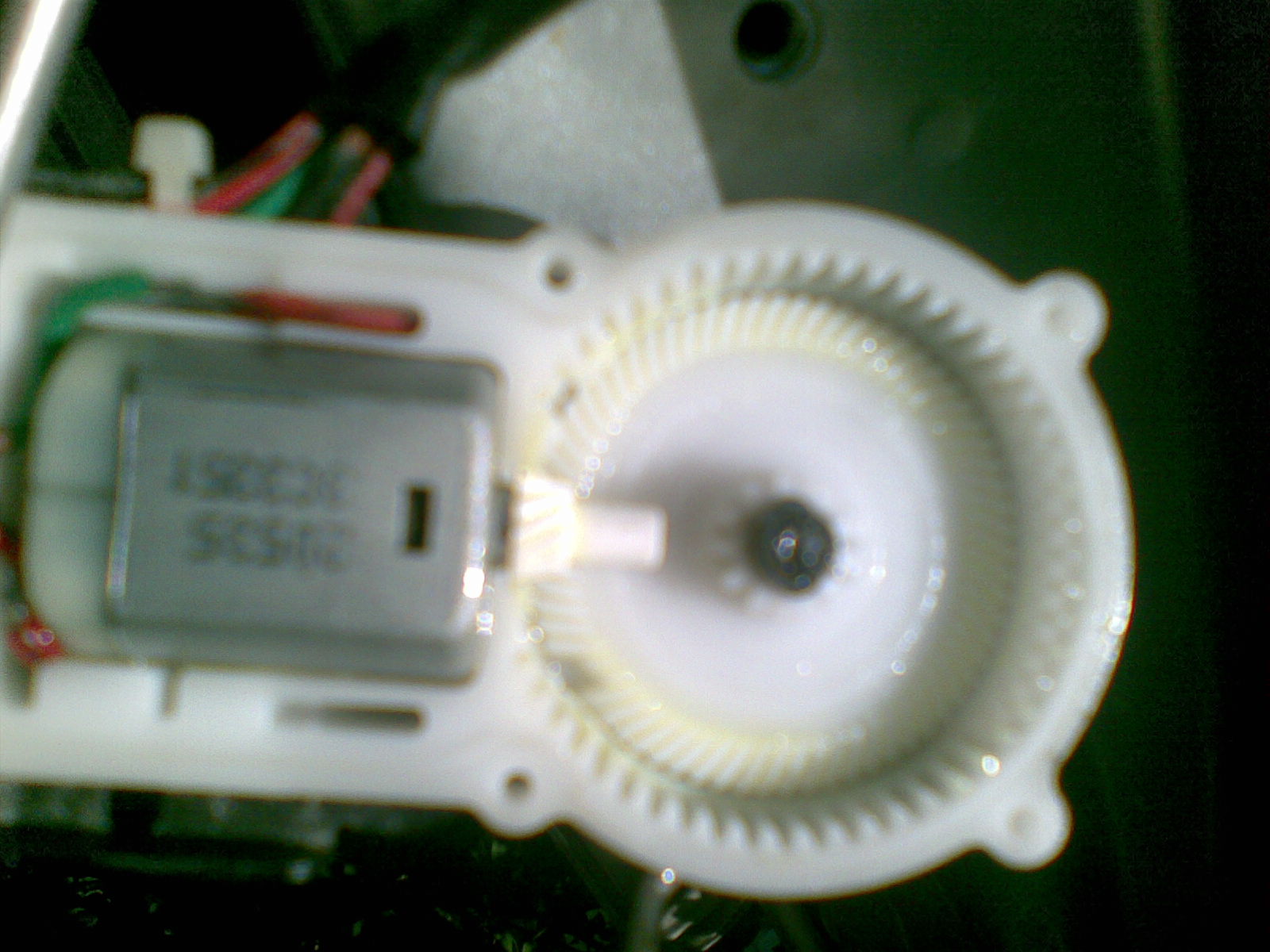

Вообщем добрался я до дверного замка.
Внутри на большой шестерне ( или ) колесе, вообщем поломались 3 зубца( темное место на фото), я думаю звук происходит от этого.
Замок стоит 5 000 на элкасте
У меня такая же ситуация - не реагировала на ЦЗ дверь левая задняя - звук проскальзывания был. Разобрал - сломан один зубец. Снять шестерню не получается - они заклёпана с обратной стороны. Как-то решили проблему? А то уж больно дорогой замок новый.
