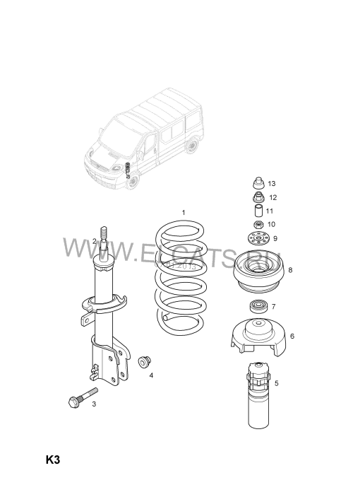

Постукивает в районе стойки сверху --- разобрал --- подшипник подуставший конечно --- заменить придется.
НО заметил что на подушке стойки сверху где получается упирается подшипник выбито все до железа и куски резинки местами висят.
Достаточно ли заменить подшипник --- или попадаю на подушку???
http://auto-mechanic...ki-renault.html
Я вот тоже заказал стойки ( одна потекла) начал сегодня менять, но увидел что на подушке протёрто до метала, да и подшипник не радует глаз, собрал всё обратно, буду заказывать подушку с подшипником. Чё то не очень хочеться туда что то подкладывать. А так будет всё новьё.
