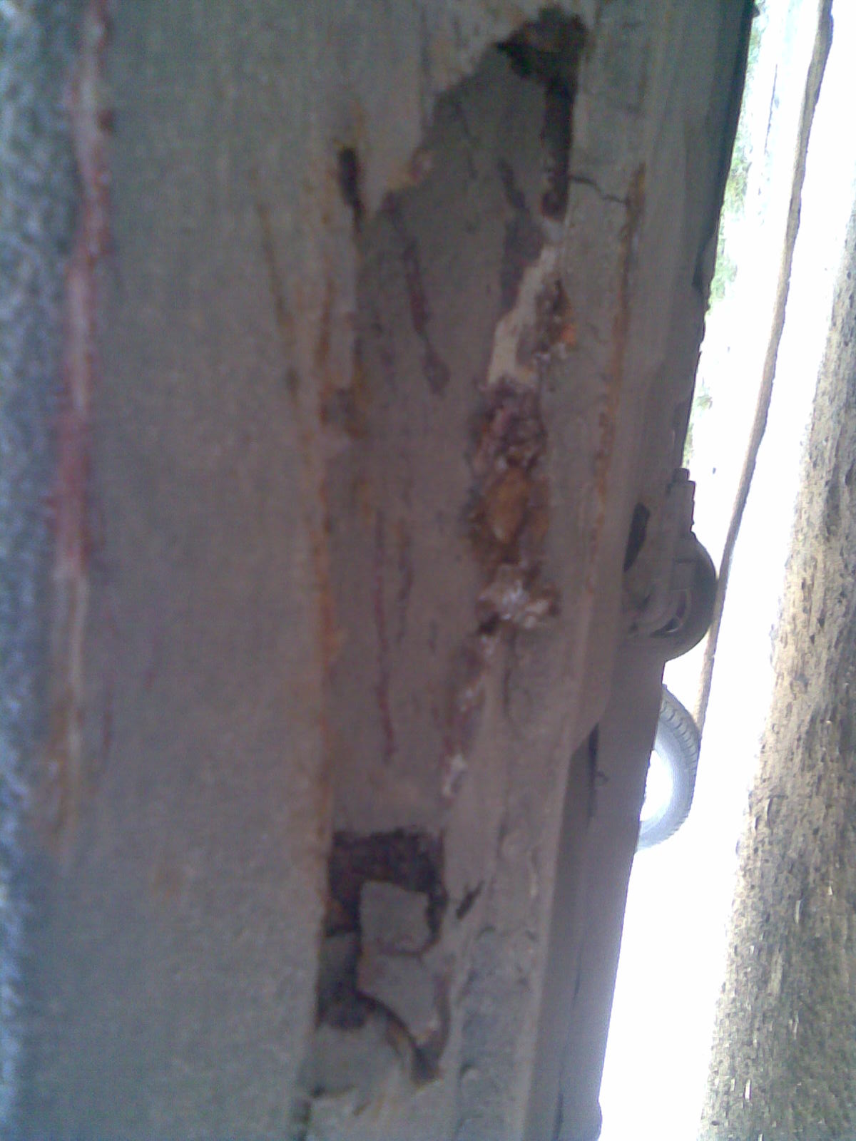

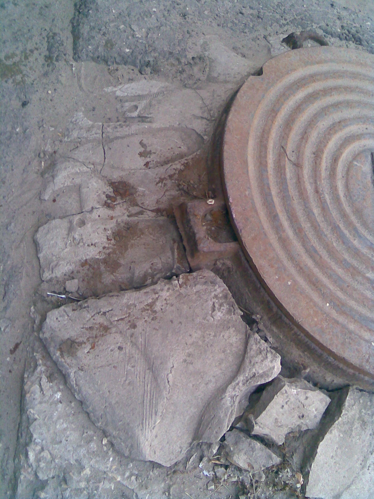

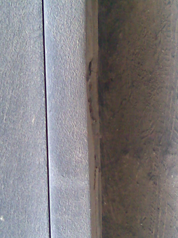

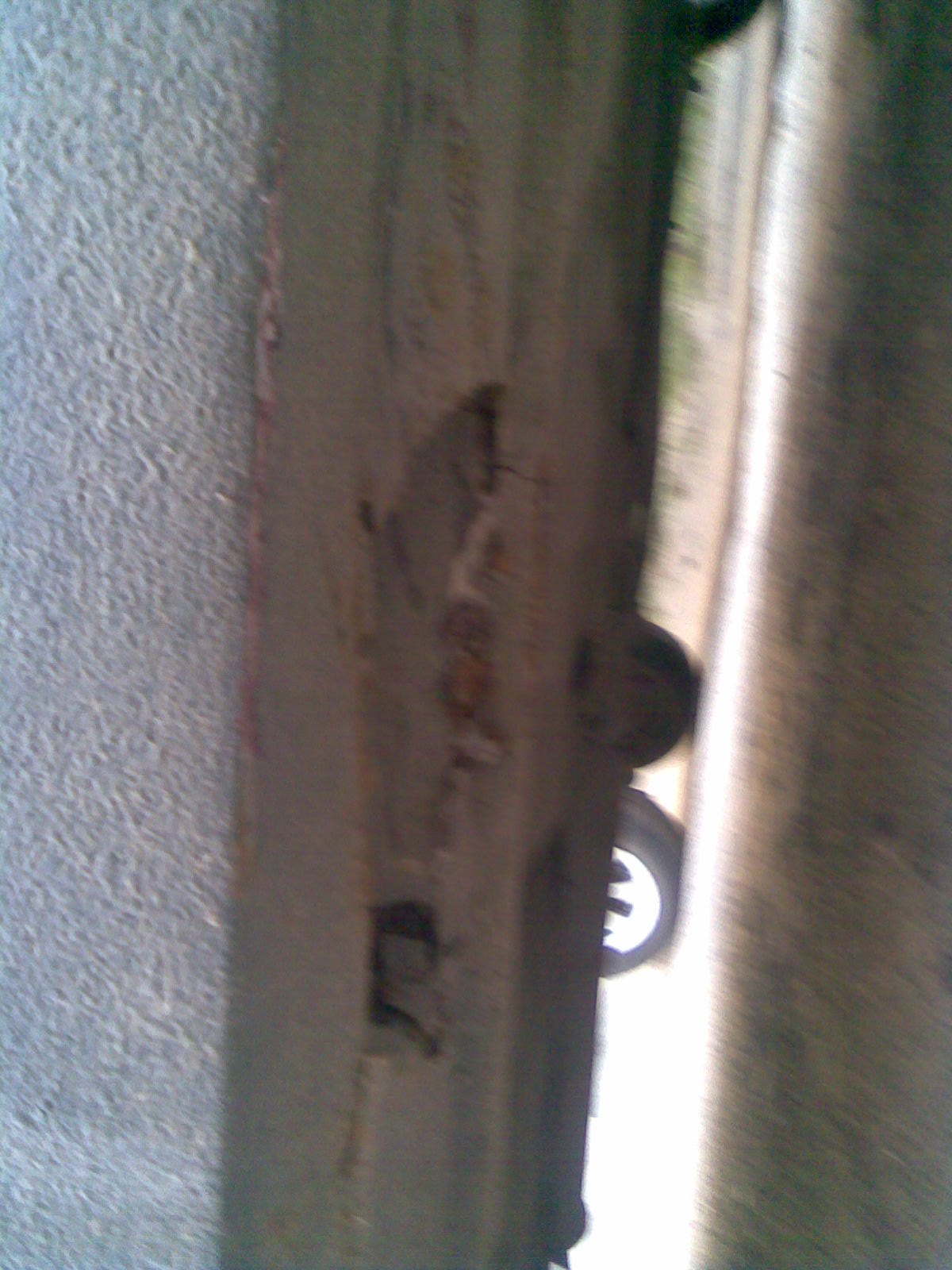

Парковался у своего подъезда и, чтобы не задеть рядом стоящую машину круто завернул, но таким образом напоролся на люк рядом выпирающий и пробил прямо под дверкой дыру =( Собственно вот фотки: [attachmentid=53705][attachmentid=53706][attachmentid=53707][attachmentid=53708][attachmentid=53709]
Посоветуйте как заделать?((

сочувствую. Но если бы пороги были живые, то отделался бы легким испугом. Порогам мохнатка настала. Тус ничего не поделаешь. Надо переваривать. И по днищу надо все проверить. Арки задних колес наверняка у тебя тоже сыпятся. Вообщем готовся к капиталке кузовщины.

Можно поподробнее про процесс переваривания? Во сколько обойдётся?
На форуме моего города сказали менять пороги, в чём + и - по сравнению с перевариванием?
