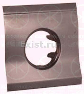

Есть ремонтная накладка на хэтч. Покупал на autodoc.ru, но она вроде есть и на exist.ru. Цена ей 300-400 рублей РФ.
Klokkerholm 50 50 52 4
[attachmentid=78820]
Для универсалов:
Klokkerholm 50 50 52 2
Я за эту накладку уже слышал, но там есть еще одна проблема, за ней есть как бы правельнее выразится,металическая защита которая не дает испарения бензы попасть в салон(кароче типа батискаф) он падло тоже дырявый ai.gif А до него кроме чем рукой ничем недобратся!!! Где это западло купить!?
