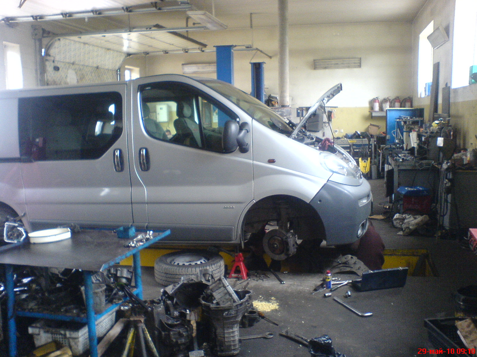

Небольшой фотоотчет:
демонтаж кпп
[attachmentid=53266]

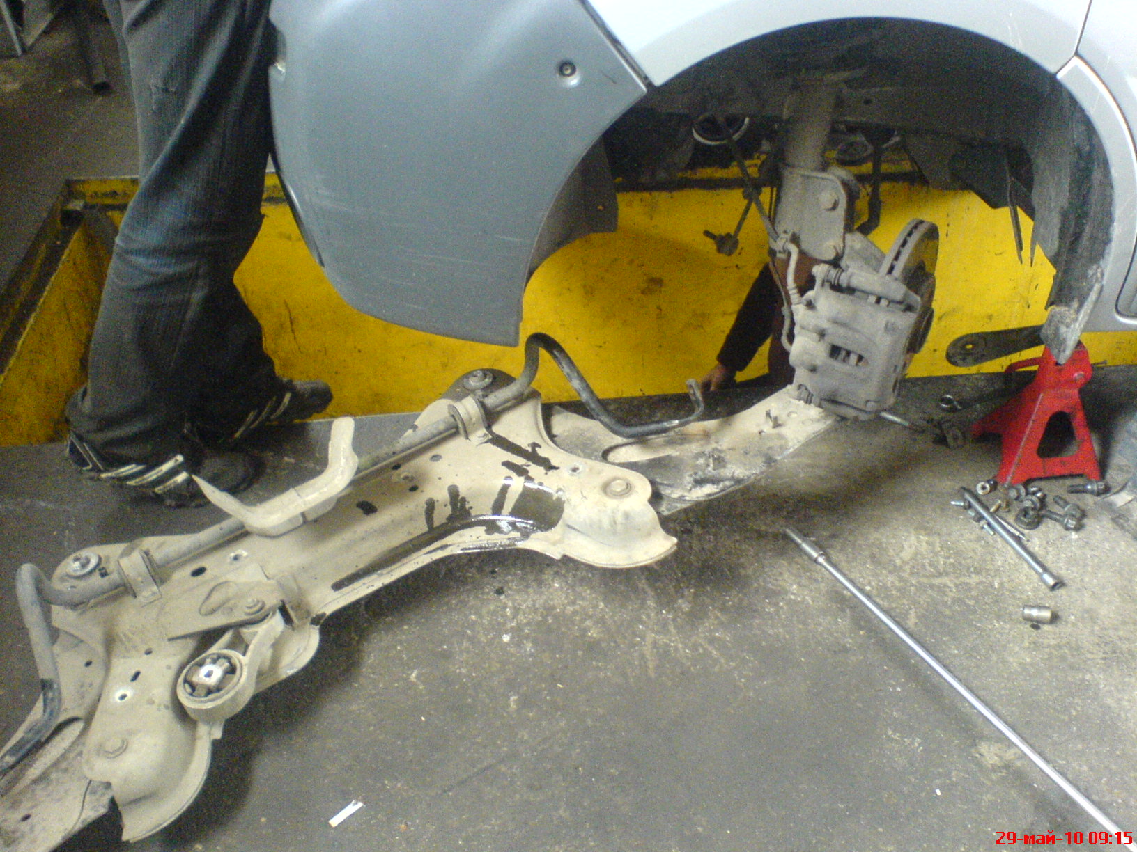

подрамник с рычагами
[attachmentid=53267]

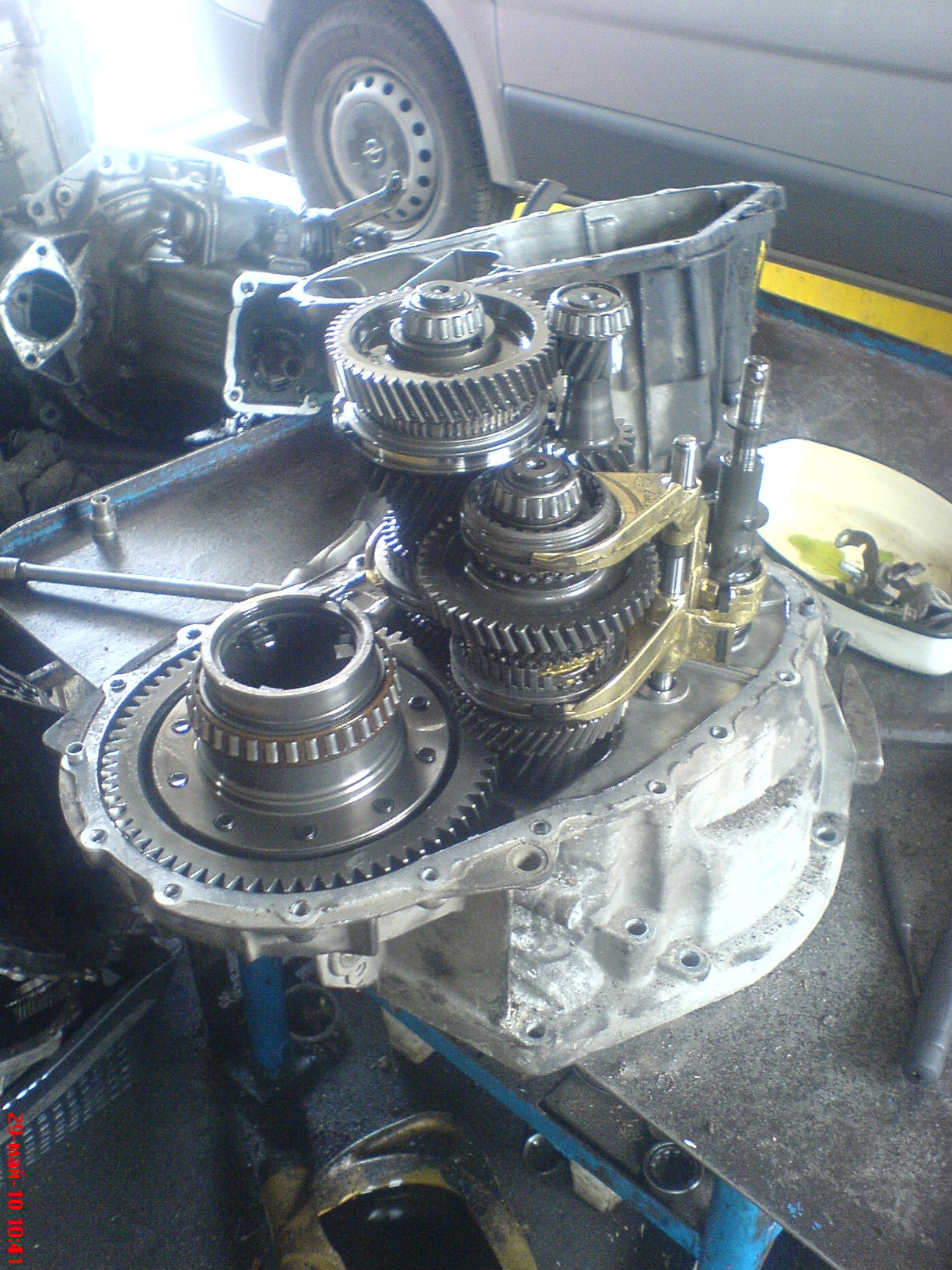

коробка без крышки
[attachmentid=53268]

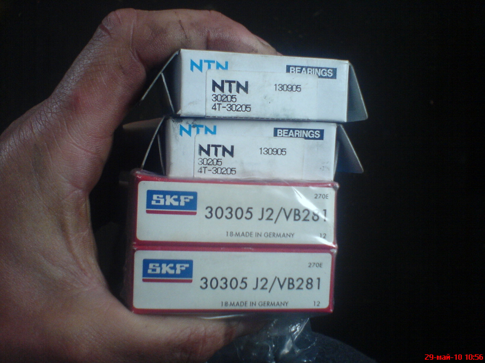

подшипники кпп
[attachmentid=53269]

Цитата(Emfi @ 15.1.2010, 3:19) Просмотр сообщения
вскрыли коробку выработка на подшипнике первой передачи ... поменял (подшипник 20грн) всё ... звука нету... )))
ну заодно поменяли ещё там 4 подшипника тоже по 20 гривен.... всего ремонт коробки 800 гривен (100баксов) но в основном плата за снятие и установку....
Можно поподробнее про подшипники: какой фирмы, если есть-коды, страна производитель... мне меняли по цене 28 уе за штуку..... И где меняли, в самой Виннице?
