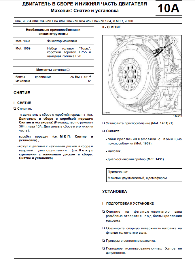

в нотах на 2.0 с механикой вроде всего один вариант сцепления.
#72 ГЮГ
ГЮГ
  • Cообщений: 3 866
  • Город:Украина ,Хмельник.
Отправлено 27 Май 2011 - 20:57
И я такой вариант нашел --- надо поискать еще...
