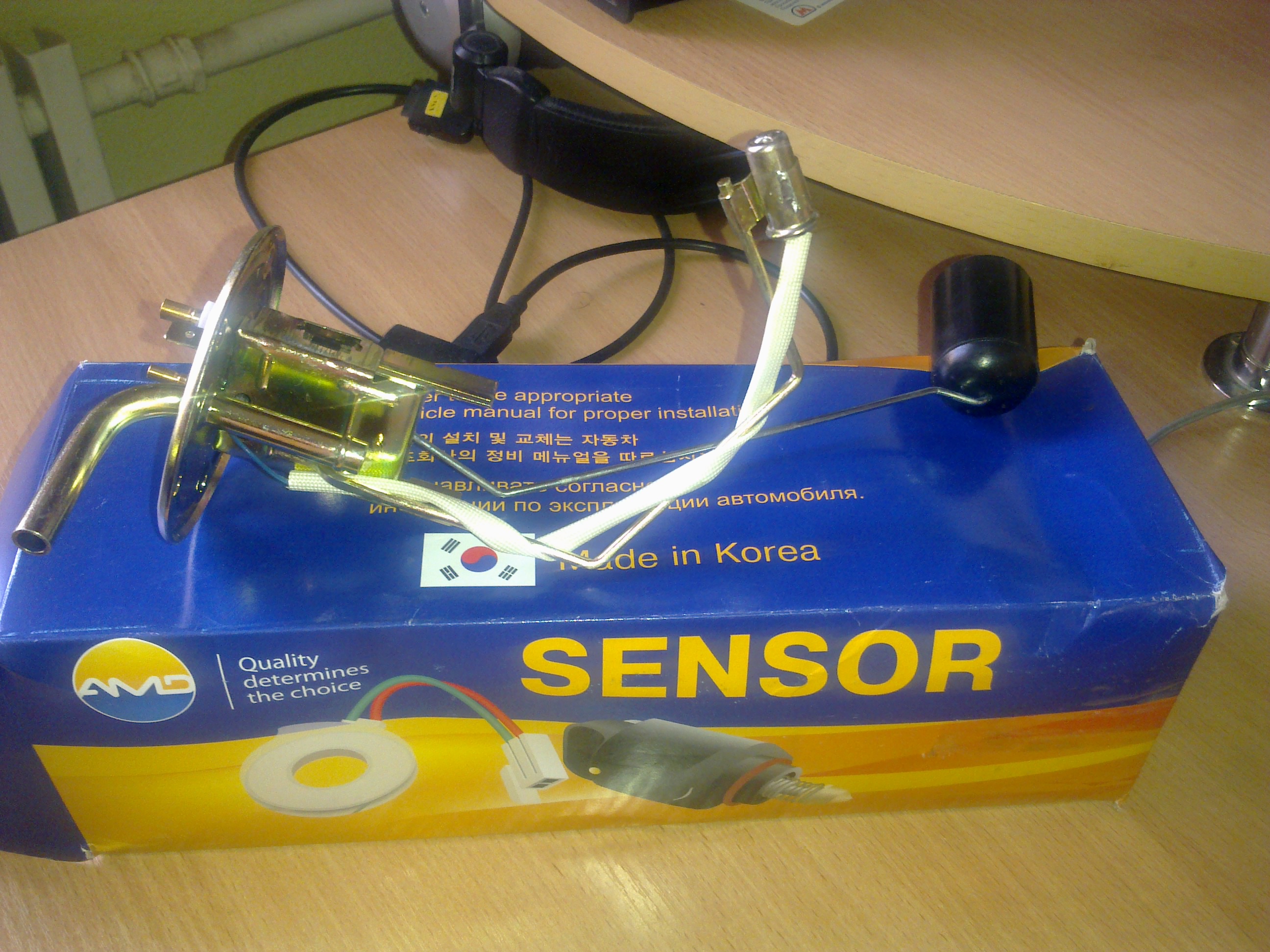

Вот фотоотчет по установке датчика топлива с Нексии. Только есть одно, но платы то не совсем подходят. По крайней мере трехболтовый датчик, точно. Так что чуть не умер я смещая бегунок, и калибруя сам датчик.
Так что берите на пять болтов, хотя я не знаю может они и одинаковые.
Калибровка датчика:
бак полный - 36 до 49 ом
бак 3/4 - 62 до 66 ом
бак 1/2 - 81 до 87 ом
бак 1/4 - 115 до 123 ом
бак резерв - 166 до 174 ом
бак пустой - 279 до 287 ом

#85 Raytt
Raytt
    собираю irmsher omega
  • Cообщений: 2 155
  • Город:Чехов; Москва (м. Курская)
  • Интересы:опеля..автотюнинг..информационные технологии и всё такое;))
  • Автомобиль: Ford; были две ooa,
Отправлено 21 Июль 2012 - 22:45
Mr Den, а разве есть отличия между датчиками 3 и 5 болтовыми???

Волгоград, ясно, вопрос: где по датчику определяется под какое количество болтов???

#95 Raytt
Raytt
  • Cообщений: 2 155
Отправлено 25 Июль 2012 - 18:03
ну вот фотки датчика под 5 болтов

#96 Mr Den
Mr Den
  • Cообщений: 266
  • Город:Украина, Черкассы
  • Автомобиль: Vectra B, 1996, Х20XEV
Отправлено 25 Июль 2012 - 22:05
С внешнего вида разницы не заметил, а плата немного другая, ты выложи фото где два датчика вместе лежат, для сравнения.
