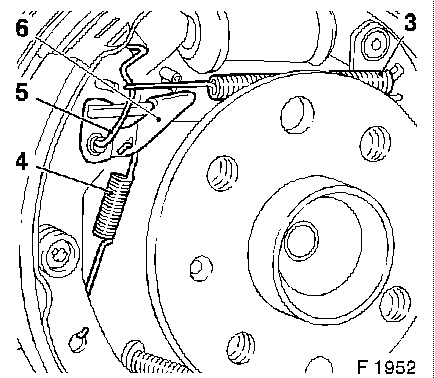

Добрый день! Астра G, проблема с задним барабаном. Недавно заскрежетало в барабане. Разобрал Вывалился регулятор тормозных колодок (такая распорная планка) и верхняя стяжная пружина. Поставил на место, через несколько дней опять тоже самое случилось. Поскольку регулятор и пружина уже выглядели не очень, то купил новые и поставил с ними все по инструкции. Но блин сегодня еду опять заскрежетало, разобрал, опять вывалился этот грёбаный регулятор, верхняя пружина осталась на месте. Что не так делаю? Остальное все стоит на своих местах.
И еще когда когда второй раз вывалился старый регулятор, то я его убрал совсем и до покупки нового ездил без него. При этом тормоза гораздо хуже срабатывали, то есть педаль вначале проваливалась и тормозить начинала вконце уже, либо при повторном нажатии сразу. При новом регуляторе сначала такая же фигня была, подтянул ручник, вроде лучше стало, но как только и новый вывалился опять так же тормозить стало.
Помогите советом)))

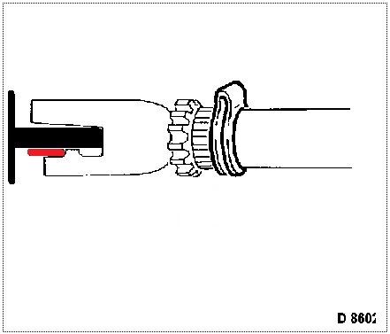

Веденей, без авторазводчика тормоза будут с опозданием т.к. пружина стягивает колодки и сжимает цилиндрик и растояние от колодок до барабана которое надо выбирать цилиндрику увеличивается, скорее всего неправильно установили планку авторазводчика и рычаг его неработает, возможно сам авторазводчик не тот(правый, левый) но тогда получается что и старый был неправильный, проверьте правильное положение планки авторазводчика и рычага регулятора и собственно скобу за которую цепляется возвратная пружина которая у вас вываливается, на рисунке красным выделил рычаг регулятора, он должен упираться в специальный выступ на планке, если рег. планку провернуть и поставить наоборот то рычаг упадёт вниз и несможет подкручивать храповичёк регулятора, проверьте хорошо ли прижат рычаг к храповичку, выглядеть должно всё как на втором рисунке
[attachmentid=119195][attachmentid=119196]
когда будете регулировать сначала отпустите регулировку ручника, потом установите правильно составные авторазводчика, храповичёк закрутите почти до конца так чтоб барабан свободно одевался на колодки, после сборки отработать ножным тормозом раз 20-ть чтоб регулятор выбрал лишний зазор а потом уже настроить ручник. чтоб убедиться правильный или нет авторазводчик стоит(правый-левый) посмотрите на расположение зубцов храповичка, зубцы должны смотреть вверх навстречу лапки рычага, помимо того на оси рычага под его планкой должна стоять пружинная шайба и пружина рычага должна цепляться с задней стороны колодки как бы притягивая лапку рычага к храповичку.
