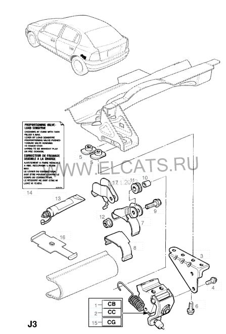

Если стоит АБС - никакой колдун не нужен, она сама регулирует давление в контурах
Да, посмотрел в elcats, есть регулятор. Значит были машинки и без АБС

#129 udavopel
udavopel
  • Автомобиль: Opel asta G 1.6 101
Отправлено 24 Ноябрь 2012 - 23:09
всем доброго времени. "колдун" в точности такой, как на схемке выше.
на неделе решили реанимировать старый, если удачно снять родные тормозные трубки.
но, поскольку, новые трубки медные и легко гнутся, то поступило предложение использовать колдун... другой похожей модели.
например на фото у Крашер-а деталь как моя, только трубки у меня заходят сверху.
что думаете?)

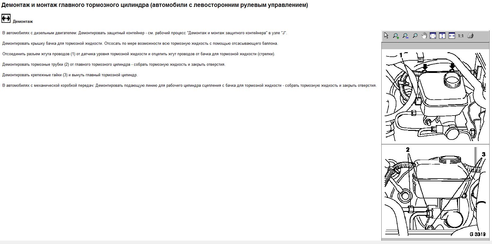

#133 VVV
VVV
  • Cообщений: 1 920
  • Город:Брянская область
Отправлено 26 Ноябрь 2012 - 18:27
Вот что говорит ТИС про главный тормозной цилиндр (по картинкам понятно, куда какая трубка)
