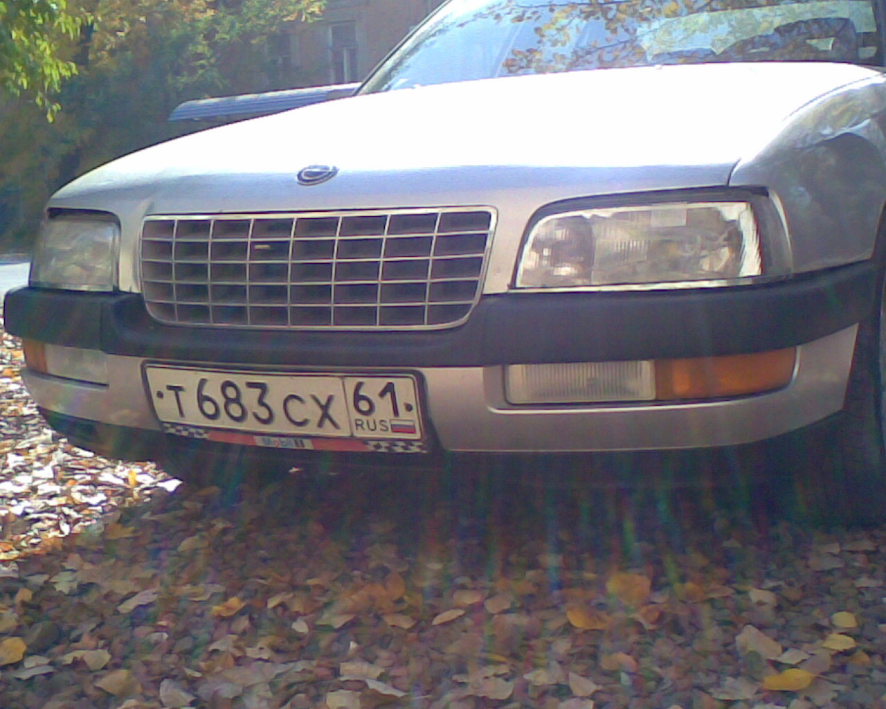

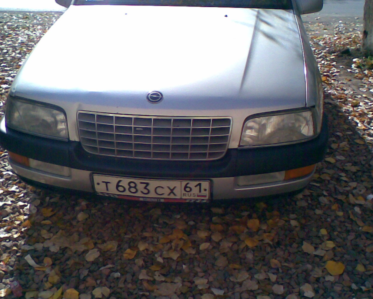

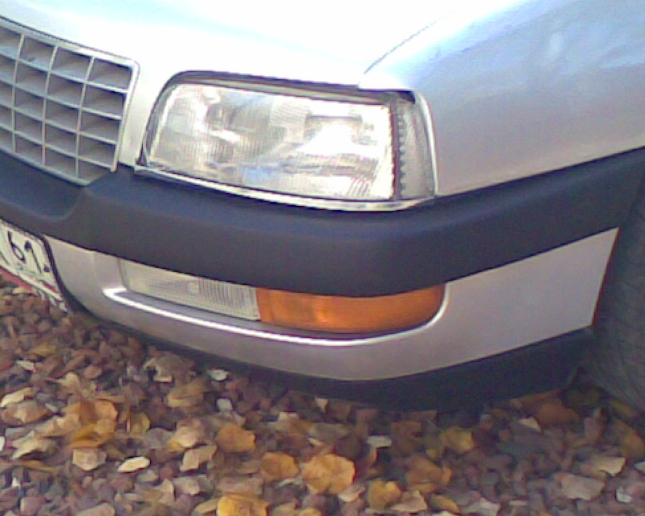

А вот зацените мой бамперок после ремонта,все детали полностью восстановлены,полоски под фарами замазаны,шпатлевка конечно может треснуть,но если это и случиться то можно с них сделать форму и изготовить эти фрагменты из стеклоткани и смолы,так что замазывать все равно бы пришлось.Сейчас занимаюсь ремонтом заднего.

Извеняюсь,целый час воюю с модемом что-бы фотки выложить,вот они.

Молодец... отлично получилось...

Спасибо спасибо,мне самому очень нравится,я когда начинал его делать даже не знал как получится,потому-что не видел еще такого,так что я типа эксперементатор flag.gif

Чем покрашено?Обычной краской для бамперов?

Да,Бамперсофт кажется краска называлась,первые несколько слоев с близкого расстояния а верхние уже подальше,ей когда на большем расстоянии красишь,выходит объемныый матовый,как-будто настоящий пласти,в краске что-то типа порошка или кристаллов.Еще можно сверху матовым лаком пройтись,но когда делал это не нашел у себя в городе такого лака.А еще думаю можно черным матовым винилом обклейть и никакой покраски не надо.
Еще хочу добавить,шпатлевка тоже для бампера,она эластичная и наносилась слоями,пластик пошкарябал напильником намазал суперклеем и пока он еще не застыл первый слой шпатлевки,так лучше прилипает,суперклей Моноли,стоит 10р,оказалось самый лучший суперклей для такого пластика,всякие дорогие супермоменты отдыхают.А насчет того что чуть тронь и отвалится,мне это говорили когда я начинал делать,но уже качество работы проверилось,десятка на повороте подрезала,как раз закругляющийся край задела,у нее вмятина на задней двери и черная полоса от вмятины до середины заднего крыла,у меня только счесана краска,теранул шкуркой чуток попшыкал из балончика,даже не снимал ничего,все как и было!!!

любопытно... надо будет на своих бамперал попробовать ))

Давай,не бойся эксперементировать,у меня черная пластмасска,под фарой которая,вообще разрезана была и изкорежена,камаз въехал и ничего,подогрел,выдавил,придал более первоначальную форму и замазал,а бороздки в которых металлические полоски,я сперва заполнил эпоксидкой в перемешку с пластмассками всякими,а то шпатлевки много надо будет.После ремонта к знакомому в сервис заехал показать,он спросил это что новое...Еще можно с нижних пластмасок снять форму,сделать их из стекловолокна и потом на их основе что-нибудь новое изобразить...
