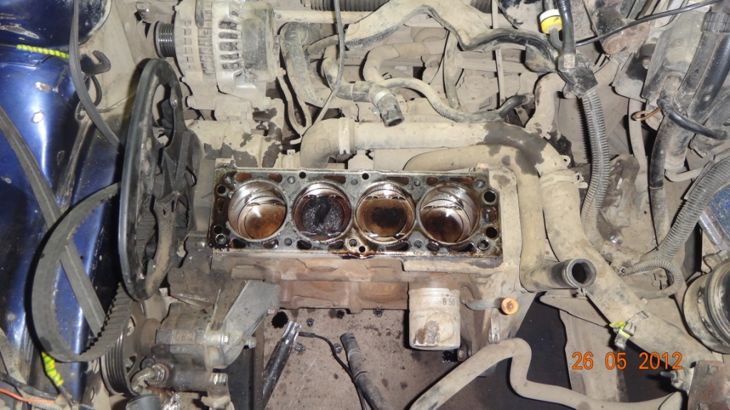

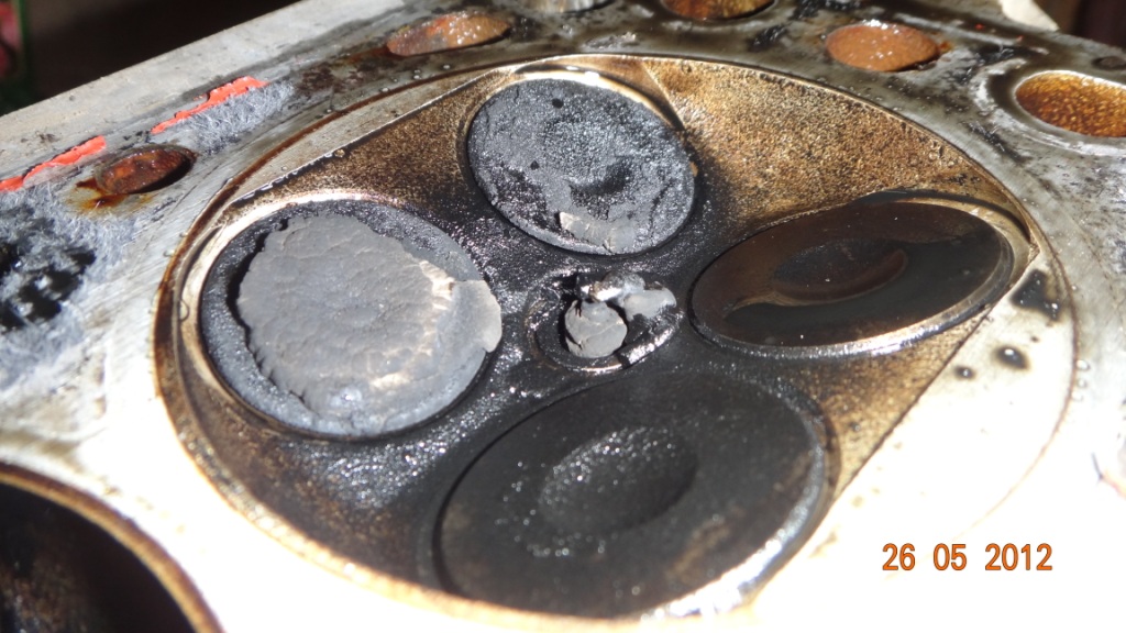

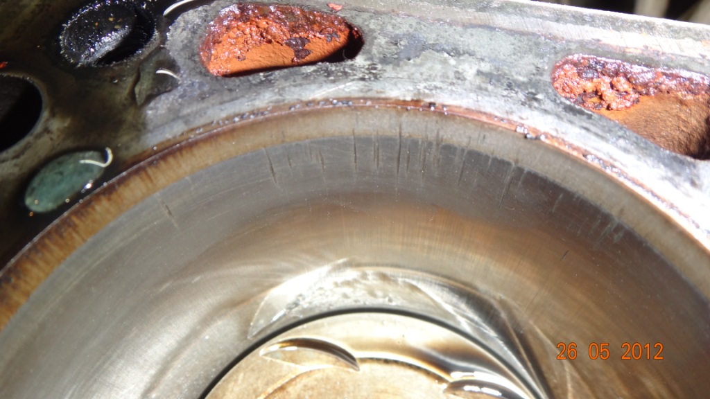

Не зря говорят, что аппетит приходит во время еды, так и у моей - масло всё ест и ест...
вычитал о замене маслосъёмных колпачков - замена не помогла и вдобавок ХХ взбесился. Пару дней не ездил. решился отогнать в гараж - обороты 3-4, можно сказать летел не нажимая педали газа, в зеркале заднего вида видимость нулевая, всё в дыму, и в этот момент почемуто подумал про надпись на движке Экотэк.
Вобщем, как порекомендовали мне проверить движок (чет типа 3л масла на 1000 км и поршня), так и сделал.
Вскрыв, ужаснулся - цилиндры загажены горелым маслом, на первом какието царапины или трещины, выпускные клапаны с толстым слоем нагара, который фиг чем отобъёшь... про свечи вобще молчу, сам удивляюсь, как я еще ездил.
вот фотки, и если можно, ваше мнение, про царапины в цилиндре.
[attachmentid=90184]
[attachmentid=90185]
[attachmentid=90186]
[attachmentid=90187]
[attachmentid=90188]
и еще, при открытых клапанах (всех) - люфт 1 - 1.5 мм. эт нормально?
