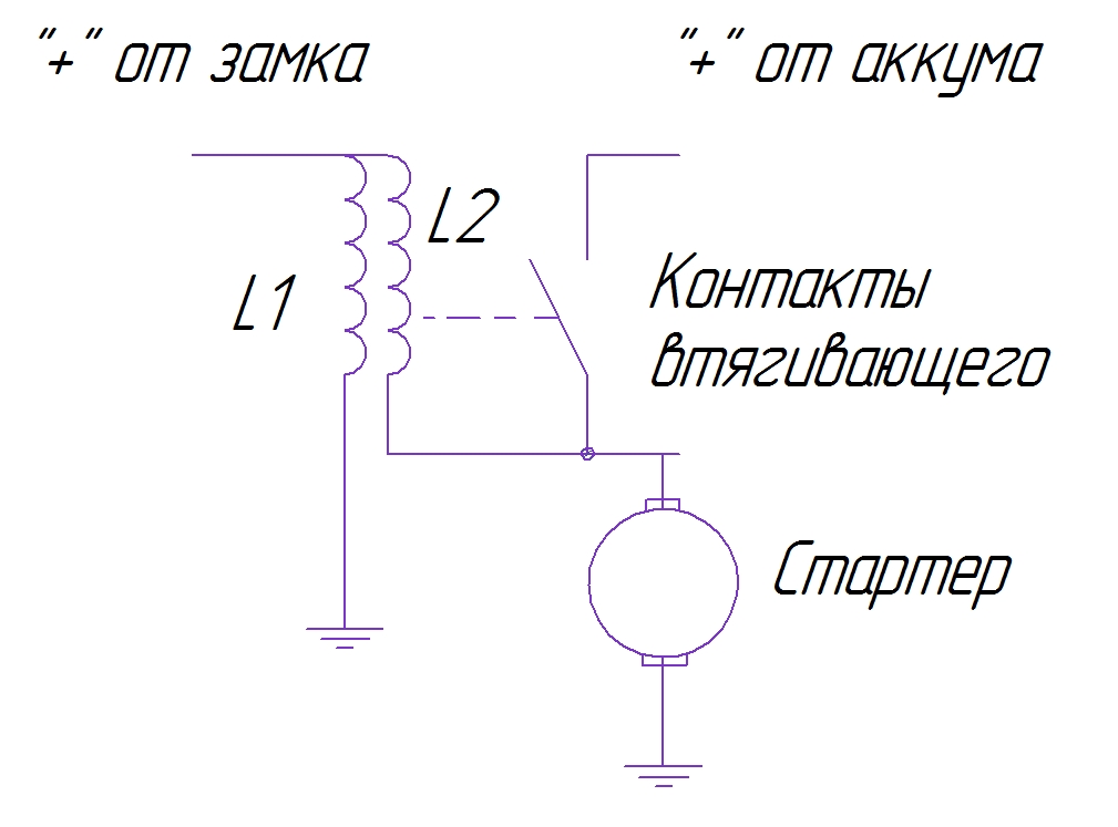

Цитата(rhs @ 15.9.2014, 19:56) Просмотр сообщения
Про схему включения, если кому интересно. У втягивающего 2 обмотки. Одна на массу, вторая на всю цепь якоря и, при наличии, статора. Вторая нужна для срабатывания втягивающего, после чего работать перестает, а удержание происходит первой обмоткой. При достаточно большом сопротивлении на щеточном узле могут быть проблемы. И один болт - это не дело
Согласен обмотка L1 работает всегда, когда есть "+" от замка зажигания
а L2 отключается при замыкании пятаков ибо у нее пропадает "масса"
И если на стартере проблемы например со щетками, втягивающее может и не втянуть,
а искрить будет.
Надо будет проверить эту идею, отсоединив провод от стартера.
Прикольная схема, получается как только дали "ключ на старт" бендикс начинает движение и стартер начинает медленно крутиться, так как он последовательно с L2 включен, соответственно вращающимся зубьям бендикса легче в венец маховика попасть
