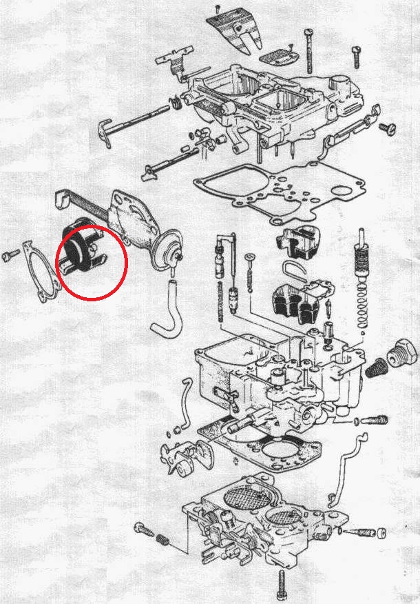

Подсос был автомат, переделал в ручной, просто зацепил тросиком напрямую к приводу автоматики и сейчас через тросик.Я понял к чему ты клонишь, но она же при -10 заводиться!? Хотя возможно если температура воздуха ниже, не хватает или наоборот воздуха. Летом всё хорошо, с пол пинка. Осенью же когда температура +5 и до нуля приходиться угадывать, сначало пробую просто так если не заводиться, вытягиваю подсос и заводиться.

Nakatomi, Делай подсос.Автоматический не только воздушную заслонку,но и дроссель изменяет.А чего переделал то?

Автоматика умерла, а именно биметаллическая пластинка не работала когда авто купил, хотя всё подцеплено было, лето не обращая внимания прокатался, а под осень не завел с утра просто, найти не мог рабочую крышку это, поэтому сделал отверстие в ней и подцепил к приводу этому в ручную. Подцеплена эта автоматика только за воздушную верхнюю заслонку.

Пружина осталась?

Да осталась, просто дырочка в корпусе сделана и всё.

Nakatomi, Сними ее совсем.Заслонка(зазор ее) при полностью вытянутом подсосе должна соответствовать зазору с пружиной.Кстати ОЖ ты, надо думать,отключил?Это есть плохо-она карб греет

Я сделал подсос так, чтобы при отключенном подсосе заслонка смотрела вертикально вверх (то есть отключена) , а при включенном ( перекрывала доступ воздуха) но оставляла маленький зазор 3мм по моему. Только это делал, ОЖ ничего не трогал.Да и не знаю где находиться этот обогрев. Просто заслонку сделал и всё. На фото красным обведено за что зацепил тросик. Больше ничего не делал!

Nakatomi, По схеме этот узел завязан с вакуумником каким то...Только я чет не понял от чего пружинка работает-от температуры воздуха и все?Странно как то...Попробуй все вернуть как было.И шланчик от вакуумника этого смени на всякий.
